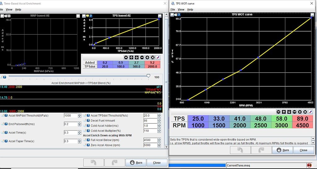

bei deiner msq habe ich einige punkte gefunden,die ich optimieren würde.
dein afr table hat noch potenzial zum optimieren.
die accel enrich ist etwas konfus.
sinnvoll wäre die wot-kurve zu ermitteln,
damit du weißt bei welcher rpm wieviel %dk öffnung notwendig sind,
bis der motor frei atmen kann.
sehr sinnvoll für eine gut passende accel enrich,
ebenfalls erlangst du dadurch die erkenntniss,
wann volllast anliegt und die bereiche von cruising bis schubbetrieb.
dementsprechend gestaltet man sein afr table.
du hast als bsp.eine tpsdot threshold von 70/sec als schwellenwert.
darunter passiert gar nichts.
ich möchte jetzt nicht ins detail gehen.
ich füge einfach das afr table,die accelenrich mit wot der cobra ein.
da kannst du die unterschiede sehen und es als orientierung nehmen.
deine wot wird evtl etwas flacher sein,hier waren die klappen in registeranordnung.
bis 50% waren nur 2 klappen offen,erst danach kamen bis 100% die anderen 2 klappen dazu.

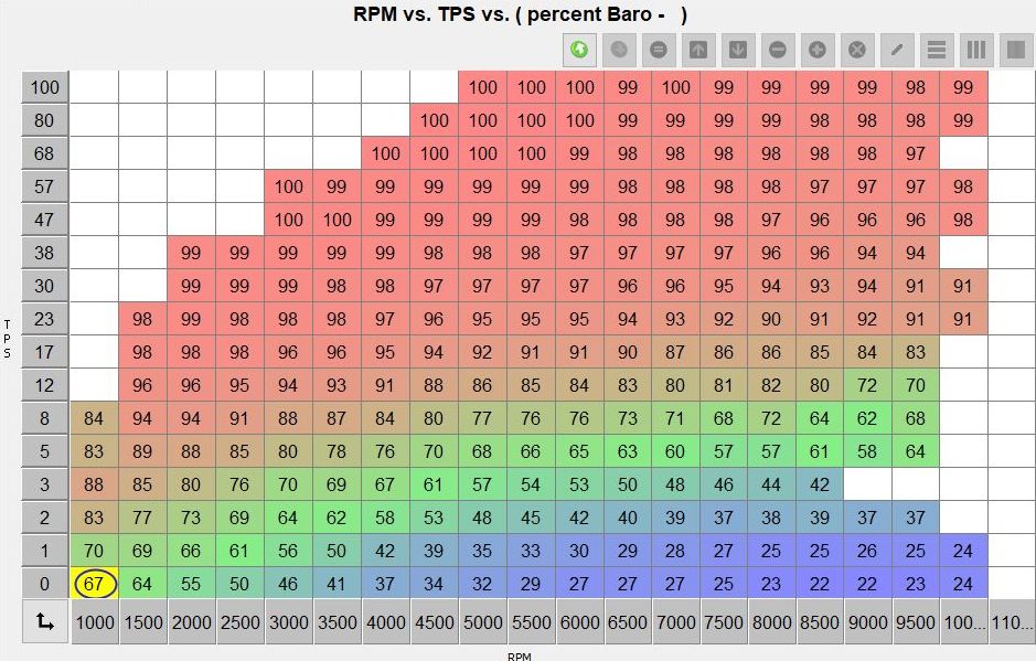

Du benötigst den MLV und entsprechende daten logs mit wechselnder Last bei verschiedenen Drehzahlen.
Grob gesagt du fährst einige Drehzahlen im hohen Gang an und gibst Vollgas für 1-2 Sekunden.
1000 RPM
2000 RPM
3000 RPM
4000 RPM
5000 RPM
Im MLV lässt du dir aus dem Log eine Tabelle erstellen mit RPM x TPS x percent Baro.
Bei percent Baro >90% bist du im WoT Bereich.
