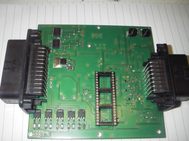

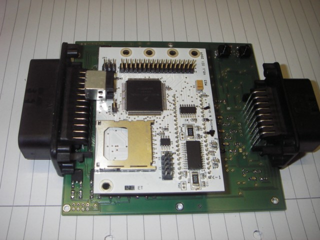

Was für ne Basis hat er sich den nun Entschieden?? Cupra Motor?? Zeig ihm die Mal hier dem Frank. Das gute alte LET Forum kann ich keine PN´s mehr schicken.. Zum kotzen das ganze...
IMGP0167 [640x480].JPG (70.45 KiB) 6353 mal betrachtet
IMGP0165 [640x480].JPG (77.57 KiB) 6353 mal betrachtet
