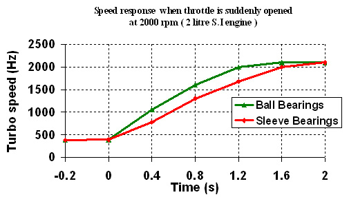

Dass wälzgelagerte (ugs. Kugelgelagert) Lader früher kommen ist einfach nicht richtig. Wenn es was von BorgWarner was mit Wälzlagern sein soll, dann nimm doch nen EFR. Man sollte aber auch bedenken, dass Gleitlager deutlichst robuster sind.
Re: VW Polo G40 Turbo K04-015
Bin schon ein und denselben Lader mit und ohne Kugellager gefahren und der mit Kugellager kam merklich früher. Da liegt ja die Stärke des Kugelgelagerten. Im oberen Leistungsbereich, also bei höheren Drehzahlen, merkt man kaum einen Unterschied. Aber ja, die Reaktionszeit ist das eigentliche bei den Kugelgelagerten. Hab keinen Vergleich auf der Rolle bei gebremsten Rad ob nach einer längeren Zeit der gleitgelagerte bei niedriger Drehzahl auf gleiche Ladedrücke kommt.
Ich denke auch, dass BorgWarner keinen kugelgelagerten KKK raus bringt um keine Konkurrenz zum EFR zu haben. Der übrigens mit Abstand der Beste aller Turbos ist, die ich bisher hatte.

Ich will es nicht zu sehr ins Offtopic treiben, ABER:
Das gepostete Diagramm ist ja uralt. Zudem ist es die falsche Achse. Das ist nämlich die Transientzeit und nicht über Drehzahl. Das sagt also nicht aus, ob der Lader nun bei 2400rpm statt 2700rpm kommt
und Garrett hat damals auch gut geschummelt, denn schau dir mal die Abtastrate an. Dort wird mit 0,2Sekunden (also schlappe 5Hz) augezeichnet und die sprechen von 0,1-0,2 sek. schneller???!!! - da passt was nicht so ganz
Kannst du mir glauben, wenn ich dir sage, dass wir das Diagramm mehr als penibel unter die Lupe genommen haben
Und bringe bitte KKK und BorgWarner nicht durcheinander. Dazu einfach mal in der Firmengeschichte durchlesen
Zum Schluss noch:
In der Tat ist der Lagerverlust von Wälzlagern bei kleinen Drehzahlen geringer, jedoch nehmen die Verluste überproportinonal bei höheren Drehzahlen zu und ÜBERSTEIGEN sogar den Verlusten von Gleitlagern. Es gibt es aber genügend Tricks ein Gleitlager so zu modifizieren, dass es mindestens gleichwertig zum Wälzlager ist.
Dein Gedankengang zum EFR Konkurent ist nicht richtig, den ich aber mal unkommentiert lassen möchte. Warum Wälzlager (noch) nicht in Serie sind hat andere Gründe. Wäre es soooo toll und einfach, wäre heutzutage jeder zweite ATL mit einem Wälzlager ausgestattet
Der Hintergedanke einer Wälzlagerung in Serie ist übrigens alles andere als performance
EDIT:
Nicht dass das gefühl aufkommt, dass ich verfechter von Wälzlagern bin - hab selbst nen EFR auf meinem VR6. Dennoch konnte ich am 1.8T bessere Erfolge mit einer modifizierten Gleitlagerung als mit der Wälzlagerung rausmessen

@Cali-LET: Habe ja auch geschrieben, dass das schnellere ansprechen der Hauptgrund ist und damit passt die Achse des Diagramms schon zu dem was ich geschrieben habe.
Bild hin oder her, es simmt schon so ungefähr, was da abgebildet ist, wie auch immer das gezeichnet oder gemessen wurde. Ich gehe davon aus, dass das komplett Frei-Hand gezeichnet wurde und keine tatsächlichen Messdaten darstellt, aber zur Erklärung reicht es.
Ich bin auch in der R&R Automobilbranche tätig, hatte meinen Schwerpunkt auf Verbrennungskraftmaschinen und somit zugriff auf viele Daten und Messungen.
Und arbeite jetzt beruflich in einem Bereich der Autobranche, wo wir selbst Vergleiche und Messungen zwischen Kugel- und gleitlager machen.
Da weiß jeder, dass im oberen Drehzahlbereich ein Gleitlager besser sein kann. Das interessiert beim Turbo aber keinen, denn in diesem Bereich gibt es eh mehr Abgasenergie als benötigt.
Das Problem ist die größere Reibung unten raus, die man ins Verhältnis zur kleinen Abgasenergie und zur kleinen benötigten Turbinenleistung setzen muss. Da fällt dann das bisschen weniger Reibung am Kugellager (und das bestätigst du ja auch als richtig) eben deutlich mehr ins Gewicht. Denn bei 5 kW Verdichterleistung (was bei einem Durchschnittslader mit Durchschnittsdrehzahl unten raus irgendwas um die 0,5 Nm sein müssten) sind 5 Ncm Reibungsdifferenz einfach ein merklich limitierender Faktor als oben raus bei 80 kW Verdichterleistung, wo trotzdem noch Abgasenergie weggeschmissen wird. (Mal ganz abgesehen davon, dass ein guter kugelgelagerter Turbo kleinere Spaltmaße erlaubt, die den Wirkungsgrad weiter steigern)
Das scheint hier ein bisschen eine Glaubensfrage zu sein. Ich will hier auch keinen Überzeugen, aber wir haben bei uns Erfahrung mit ein- und demselben Turbo als gleit- und kugelgelagert gemacht. (Garrett GT25-Serie und GT30-Serie) Immer mit dem Ergebnis, dass der kugelgelagerte logischerweise im transienten Bereich (Ansprechverhalten) und im Spool up merklich besser ist. Bei letzterem hieß das ca 300 U/min eher den gleichen Ladedruck als mit dem Gleitgelagerten.
Die Auswirkung der größeren Lagerreibung der Gleitlager unten raus merkt man auch unterhalb des Ladedruck-Bereichs. Der Kugelgelagerte erzeugt zwischen 1000 und 2000 U/min einen leichten Ladedruck bis 0,2 bar bei 2000 U/min dann. Da hat der gleitgelagerte vielleicht bei 1800 angefangen die Nadel leicht nach oben zu bewegen.
Wie dem auch sei, hier geht es um einen Polo, der mehr Leistung kann als er aushält. (Kenne ich leider zu gut, bei mir limitiert auch das Getriebe)

Auch meinerseits kurz. Ich arbeite in der Turboklitsche und mach das Thema Lagerung, Reibung, stationär und transientverhalten seit etlichen Jahren. Aber du hast recht. Lass uns auf den Polo zurückkommen. Ich kenne solche Disskussionen. Die werden dann extrem fachspezifisch und man sabbelt bis in die Morgenstunden bis das Bier ausgeht

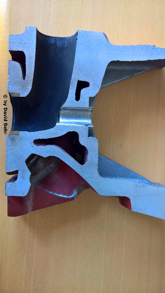

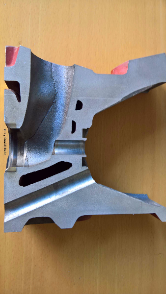

Immer wenn man denkt, es läuft, läuft nichts mehr... Am Wochenende hat dann leider die Kopfdichtung aufgegeben. Andererseits will ich dies direkt nutzen um man einen Zylinderkopf halbwegs anständig zu bearbeiten. Und damit man erstmal weiss wie so ein Kopf aussieht, hab ich den mal erodieren lassen und siehe da ... VW hat schon komischen Sachen gemacht.
- Einlass-Kanal.jpg (202.16 KiB) 22959 mal betrachtet
- Auslass-Kanal.jpg (214.82 KiB) 22959 mal betrachtet
