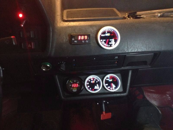

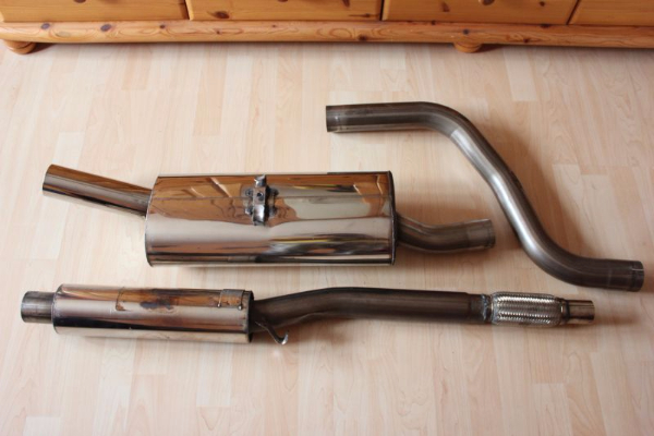

- IMG_0834.JPG (193.29 KiB) 76882 mal betrachtet

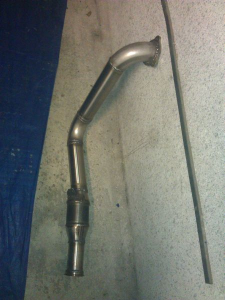

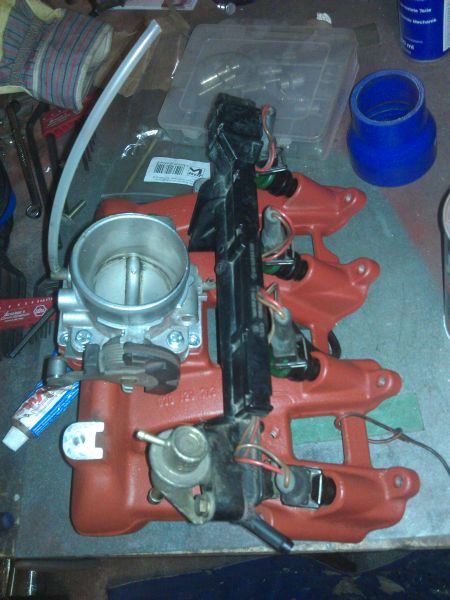

- IMG_0267.JPG (352.57 KiB) 76882 mal betrachtet

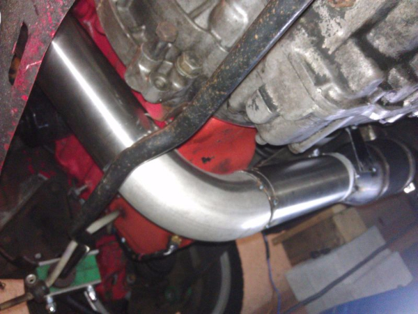

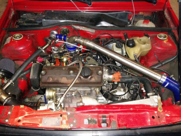

- 11149490_857953564277339_8185058081827534303_n.jpg (280.41 KiB) 76882 mal betrachtet

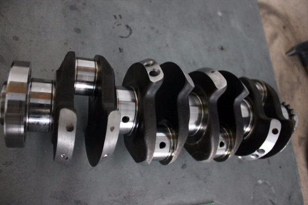

- 15649_615031081902923_1902325627_n.jpg (210.2 KiB) 76882 mal betrachtet

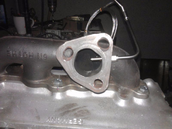

- 11336991_885220414883987_2730668677232807371_o.jpg (264.3 KiB) 76882 mal betrachtet

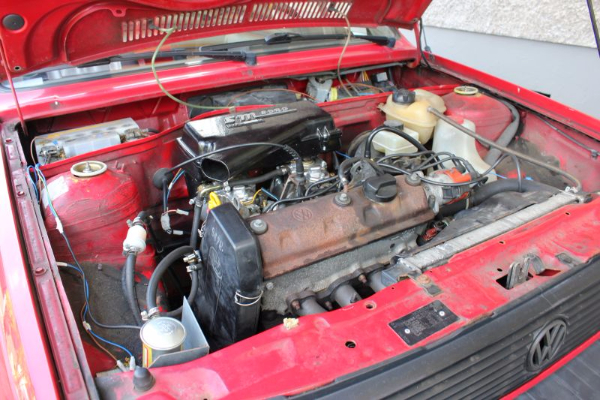

Jetziger Motor:
- IMG_20151225_134453.jpg (402.32 KiB) 76881 mal betrachtet
Re: VW Polo G40 Turbo K04-015
ist das"umluft-ventil" im bogen vor der drosselklappe vom durchfluss so richtig angschlossen oder taeusche ich mich ?
- Beiträge: 2278
Sieht aus, als wäre es falsch herum.
Wieviel Druck fährst Du? Warst Du damit mal auf der Rolle?
Ich muss mir den doch bald mal ansehen kommen...
Um ehrlich zu sein, bringt mich das SUV ein wenig zum verzweifeln. Egal wie rum ich es rein baue, irgendeiner sagt immer: das ist falsch rum. Leider lag keine Anleitung bei.
Das SUV kommt von x-parts und hat mehrere federn. Da es einen Kolben hat habe ich es so rum eingebaut das der Kolben keinen Gegendruck bekommt. Die schwarze Leitung ist die Leitung mit dem Kolben.
Bislang hat es so seinen Dienst gut erfüllt. Ich lasse mich da aber gerne auch belehren wie rum das teil nun kommt.
Gefahren wird jetzt mit 1,65bar. Größerer map sensor ist schon drin

Also für mich sieht es so richtig aus.

Ich lese immer das sich der Kolben zur Druckseite befinden soll. Über die Feder stelle ich dann ein, wie viel Ladedruck gefahren werden kann. Beim Öffnen der SUV wird dann zusätzlich der Kolben noch nach hinten gedrückt. Soweit so gut. Dann gibt es auch noch zusätzliche Meinung das dies egal sei, bei Kolben Ventilen. Ich hab jetzt die Variante das der Ladedruck den Kolben zudrückt und erst geöffnet wird, wenn unterdruck entsteht.
Ich kann eben keinen Vor-/ Nachteil erkennen. Wenn überhaupt, könnte es eine minimaler vorteil sein, das der Ladedruck den Kolben beim öffnet mit aufdrückt und daher schneller der Druck entweichen kann.
@Christian: Auf der Rolle war ich noch nicht. Ich suche praktisch immer noch wen wo ich mal nen halben Tag auf die Rolle kann. Einfach mal um mit der Zündung zu spielen.

ich fahre die Kolbenventile seit 15jahren immer anderst herum wie auf dem Bild (Bayleys, Forge usw....).....eben das der Kolben zusätzlich vom LD aufgeschoben wird....
der Kolben wird zwar mit LD beaufschlagt, aber über die Unterdruckleitung liegt auch LD an. Somit braucht man sich bezüglich ungewolltem "aufdrücken" keine Sorgen machen.
gefällt mir die Kiste;)

Aber erklären warum du so fährst, kannst du auch nicht oder?Roland E. hat geschrieben:Hi
es gibt kein richtig oder falsch dabei. beides geht, nennt sich dann pull oder push mode.
wurde früher bei Forge so angegeben.
auch habe ich es vom offenen Forge (fmdv004) das ich davor fuhr, abgeleitet, da wird auch der Kolben "frontal" beaufschlagt, und seitlich über den Ringspalt abgelassen, beim geschlossenen dann eben seitlich in den Stutzen.
aber ich meine auch fast, das die Einbaurichtugn beim geschlossenen egal ist, ich würds aber trotzdem umdrehen;)

es hat meiner meinung nach,eher was mit dem ansprechverhalten zu tun.
wenn der ladedruck in der mitte gegen das ventil drückt,
benötigt man weniger differenzdruck auf der steuerleitung um das ventil anzuheben,
bei gleicher federrate,als in der umkehranschluß-variante.
