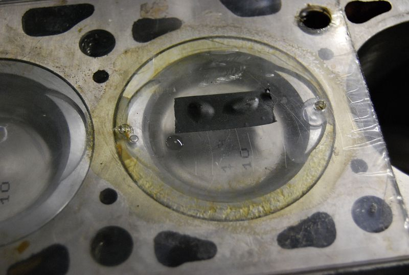

habe jetzt den "neuen" Brennraum ausgelitert und den Kolbenunterstand(0,35mm) abgezogen.
27,4ml sind es. 1,6ml macht der Unterstand aus. Somit leider "nur" eine Gesamtverdichtung von 10,5:1, aber schonmal deutlich besser als die 9,1:1 vorher. Die recht üppige Fase hat mir 0,5Verdichtungseinheiten geraubt.
Lese auch nicht mehr auf der Spritze ab wieviel ml drin sind, sondern stelle das Gefäß mit dem Seifenwasser auf eine Feinwaage und wiege ab wieviel g (also ml) rausgenommen wurden. Erheblich genauer
Original waren es um die 29,3ml in der Mulde.
Ich habe, wie auf dem Bild zu sehen, auch die Brennraumform nochmal abgeändert um die Flächen unter den Ventilen zu verkleinern, sowie die Quetschkanten etwas zu reduzieren. Durch die Fase verspreche ich mir auch eine gleichmäßigere Kolbentemperatur, da keine 90° Kanten mehr vorkommen (max. 35°.
Ventiltaschen sind 2,4mm (Auslass) und 1,4mm (Einlass) ,von der Planfläche aus gemessen, tief. Das lässt auch Spielraum für Nocken mit mehr Hub oder agressiverer Rampe. Der Quetschspalt, der laut Heftchen 0,6mm sein sollte (und bei 0,8mm lag), wurde wieder auf 0,6mm verkleinert.
Patrick
