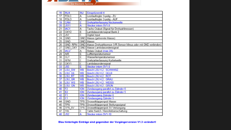

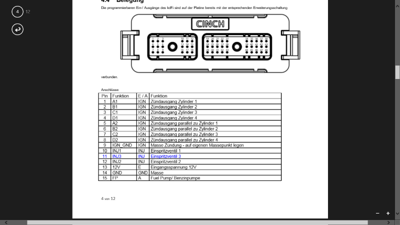

Hier mal mein Anschluss von Einspritzdüsen und Zündspulen.
Zündspulen:
Pin 1 geht an Zylinder. 1
Pin 2 geht an Zylinder. 3
Pin 3 geht an Zylinder. 4
Pin 4 geht an Zylinder. 2
Einspritzdüsen:
Pin 10 (Einspritzventil 1) geht an Zylinder. 1
Pin 11 (Einspritzventil 3) geht an Zylinder. 4
Pin 12 (Einspritzventil 2) geht an Zylinder. 3
Pin 16 (Einspritzventil 4) geht an Zylinder. 2
Steuerzeiten müssten stimmen da Motor noch nie zerlegt oder irgendwas erneuert wurde, ist ein Werks neuer Motor 0km laufleistung,
( soll einbaufertig sein).
