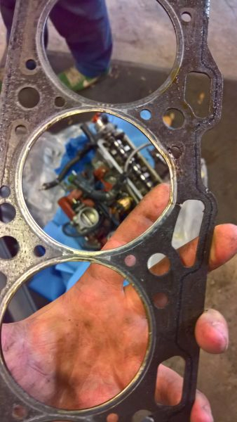

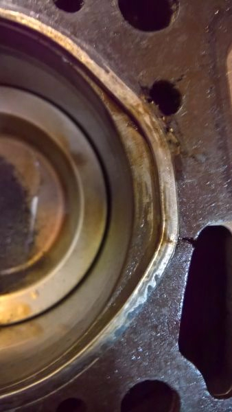

Re: VW Polo G40 Turbo K04-015
Ich lass mal bilder sprechen...
- WP_20160928_18_12_23_Rich_LI.jpg (234.45 KiB) 41137 mal betrachtet
- IMG-20160928-WA0003.jpg (143.85 KiB) 41137 mal betrachtet

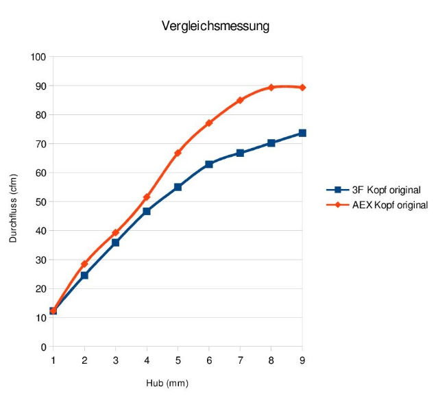

die Kanalgestaltung hat mich dazu bewogen auf die neueren 6N Köpfe umzusteigen (MKB: AEE). Trotz kleinerem Kanalquerschnitt (7,3cm² anstatt 9cm²) lagen die Fließbankwerte erheblich höher. Selbst der winzige AEX Kopf mit nur 5cm² (27mm) Kanalquerschnitt schlug den 3F Kopf deutlich.
Der 90° Knick im Einlasskanal ist strömungstechnisch ne Katastrophe. Auch kann dadurch nicht im Ansatz der komplette Ventilquerschnitt genutzt werden, da die Luft nicht "um die Ecke" kann. Habe da mal "Schmutzbilder" gemacht um die Strömungsgestaltung visualisieren zu können (Polyesterpigmente stark verdünnt und via Zerstäuber auf der Fließbank in die Strömung gegeben. Anhand der Verteilung und des Niederschlages kann man relativ gut die Oberflächenströmung sichtbar machen). Die fetten 8mm Ventilschäfte, die sehr suboptimale Sitzringgestaltung (sowie dessen Einlaufzone) und warzige Kanalwand tut ihr übriges.
Leider kann man die Kanalform kaum verbessern, die 3F Köpfe sind schon so groß gemacht, das auf der Kanalunterseite kein Fleisch mehr ist um den Radius nennenswert zu vergrößern. Gleiches Problem an der Oberseite des Kanals nach der Ventilführung. Das "Schmutzbild" zeigte deutlich das die Luft eher gegen die Wand des Kanals prallt, als das sie sauber fließt.
Und zur Kopfdichtung: auf die 0,5mm Metalldichtung vom 6N umbauen, die hält. Beim 3F musste ich die Kolben 0,9mm kürzen, beim PY weiß ich nicht wie groß der Kolbenüber/unterstand ist.
Patrick
PS. eine Kanalerweiterung vom AEX auf AEE Kopf (baugleich, nur 30,5mm Kanalquerschnitt anstatt 27mm) hat KEINEN Anstieg der Durchflussmenge ergeben. Einzig bei 9mm Ventilhub ist der Kopf mit großen Kanälen um ca. 3% besser. Die Kanalgeometrie ist also so gut, das der Ventilsitzbereich der Flaschenhals ist.
