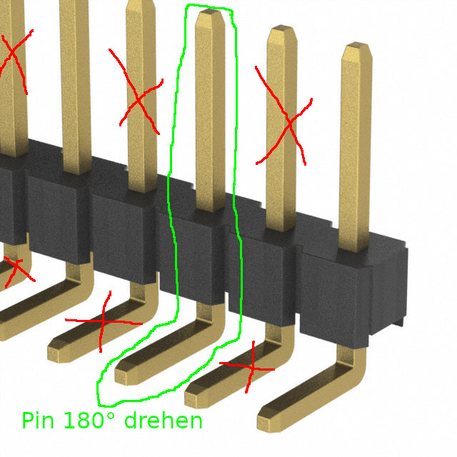

Gibt es eine passende USB-Buchse die direkt auf diese versetzten Lötpads auf die Platine passt? Würde da gern was direkt auflöten wollen. Das internet konnte bei der Frage nicht helfen/ hab nix gefunden.
Beobachte gerade ein neues Problem. Eine erneute USB Verbindung kommt nicht zu stande wenn man die Zündung für ein paar Minuten abschaltet und dann wieder einschaltet. Da muss ich schauen was da nu wieder los ist. :)

_Tom_ hat geschrieben: Sa Jan 25, 2025 12:54 am Gibt es eine passende USB-Buchse die direkt auf diese versetzten Lötpads auf die Platine passt? Würde da gern was direkt auflöten wollen. Das internet konnte bei der Frage nicht helfen/ hab nix gefunden.
selber machen? Ich hätte jetzt mal gedacht, das geht mit 90 Grad gebogenen Stiftleisten, die man sich selbst so zusammensteckt?
also einmal nach oben, dann eine Leerposition, dann nach unten, wieder eine Leerposition, dann wieder in die andere Richtung......
edit: Bildchen angefügt
Es gibt demnächst vielleicht sowieso noch ein kleines Upgrade zu der Blitzbox. Es soll auf den großen Pinheader in der Mitte einen "Airbear"-Aufsatz zum aufstecken geben. Dann geht das ganze Drahtlos per Wifi oder Bluetooth

Das mit den Pins hatte ich vorher genau so gemacht. Durch das Umstecken der Pins sind die im Kunststoff lose. Wenn man den USB dann von Header abzieht reißt man die Leiterbahnen von der Platine ab. Darum fragte ich nach einer USB Lötbuchse.
Ich löse das jetzt so:
www.amazon.de/gp/product/B0CPLRH4W6?ie=UTF8&psc=1
Die Buchsen kann man in das Gehäuse bauen und die Drähte anlöten ,oder eben notfalls aussen anpinnen.
Ich mag keine aussen angebauten USB Kabel. Durch den innen liegenden USB werden Pins am Stecker frei, das ist dann gut für den doppelt belegten IGN4 /Boost Pin. Aber das ist meine Meinung da kann jeder machen wie er will.
