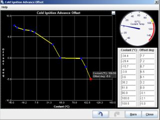

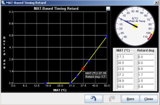

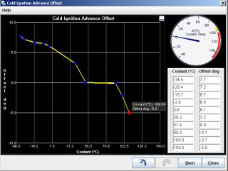

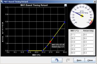

Ich bekomm das Klingeln unter Last nicht weg.
Passiert immer nur wenn er heiss ist, richtig heiss....Kopftemperatur bei ca. 100° und Öltemp bei 90°
Also nach Autobahn oder Landstrasse Etappen.
Aber dann so ziemlich in jedem Drehzahlbereich.
Also egal wie und wo...
Wenn ich bei normaler Fahrweise das Gaspedal runter trete, z.B. Überholmanöver, klingelt die Sau
Ich nehm die Zündung jetzt noch mal auf 29° zurück.....wobei ich genau weiss, das ich mit nem schnöden Bosch 009 bis 34° gehen kann (jetzt nicht bei dem Motor, da er ja von Anbeginn mit MS lief)
Ich häng mal nen Log an, wo ich die Bereiche markiert habe, manuell...
Also muss man auch den Bereich kurz davor mit berücksichtigen.
CurrentTune.msq
(78.66 KiB) 318-mal heruntergeladen
es klingelt.msl
(1.95 MiB) 334-mal heruntergeladen
Micro MS by Peter ;-)
Tunerstudio 2.05d
no limits
Beiträge: 1114
Re: Kafer Typ4 2,4l / kdfi / MicroMS
Beitrag von no limits »
Wenn es nur bei heißem Motor auftritt dann mach es so
clt adv.jpg (14.89 KiB) 6108 mal betrachtet
clt adv 2.jpg (15.49 KiB) 6108 mal betrachtet
