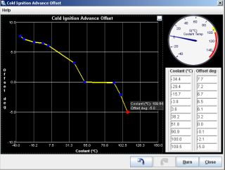

Re: Kafer Typ4 2,4l / kdfi / MicroMS
Verfasst: Mo Jun 27, 2011 10:14 am
von no limits
Wenn es nur bei heißem Motor auftritt dann mach es so
clt adv.jpg (14.89 KiB) 6109 mal betrachtet
clt adv 2.jpg (15.49 KiB) 6109 mal betrachtet
