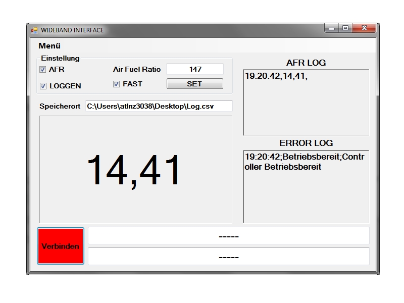

Hallo!!
Erster Entwurf vom Wideband Interface!!!
Mario

Hi Mario,
sehr geil! Wenn du das zum laufen bekommst, bringst du mich (und sicher viele andere hier) ein riesiges Stück weiter!
Cool!
Mit was haste das erstellt?
Re: selbstbau lambda
Verfasst: Mo Jun 11, 2012 6:17 pm
Carsten hat geschrieben:Hi Mario,
Cool!
In der Therorie als Trocken getestet wird der AFR und Lambdawert schon berrechnet kann auch jederzeit umgeschalten werden!
Dann kann man zwischen 1 und 5 Hz aktualisierungsrate wählen!
Die empfangenen Daten werden in eine Datei gespeichert wenn Loggen aktiv geschalten ist!
Es muss dann auf jedenfall nochmals mit einem Controller getestet werden.
Erstellt hab ich das mit Visual Basic 2010
Mario
