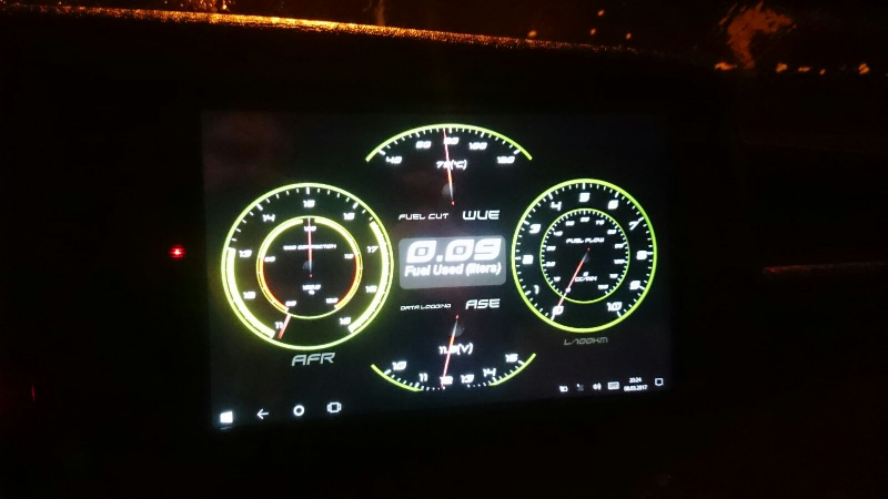

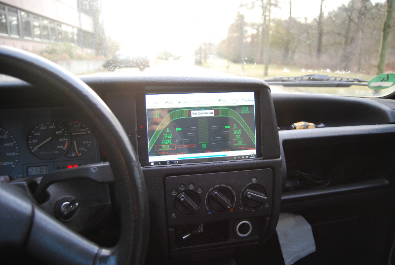

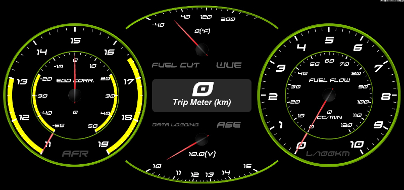

Nun mal wieder ein Bild.
Da es mich nervte ständig den Laptop dabei zu haben und zur Seite zu schauen wenn man was einstellen will (bedingt ranfahren an den Straßenrand), hab ich mir nun ein Tablet besorgt und das direkt eingebaut.
So kann auch gleich das TomTom mit seinen Uralt-Karten raus. Jetzt noch das GPS intern auf ne virtual-COM legen und ich kann sogar mit Verbrauchsanzeige und Co. fahren.
Patrick
EDIT: noch ne passende Anzeige für gestrickt
(Warum beim laden des gespeicherten Dash die CLT Anzeige immerwieder auf °F springt muss ich noch rausfinden...)
EDIT: Und läuft!

- DIY Dash
- DashPolo.jpg (206.48 KiB) 9400 mal betrachtet
