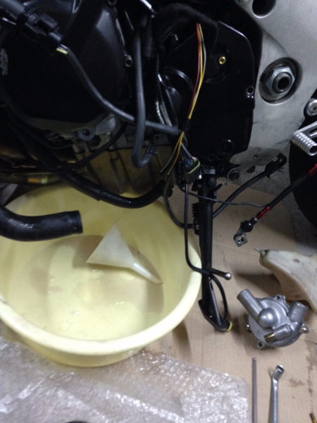

So mal wieder ein paar nachträgliche Updates von meiner Seite.
Beim ganzen Aufbau vom Racebike war leider sehr wenig Zeit, so dass es hier auch keine Bilder gibt.
Habe aber vom Umbau auf elektrische Wasserpumpe ein paar Bilder, da ich das schon vor längerer Zeit gemacht / vorbereitet habe.

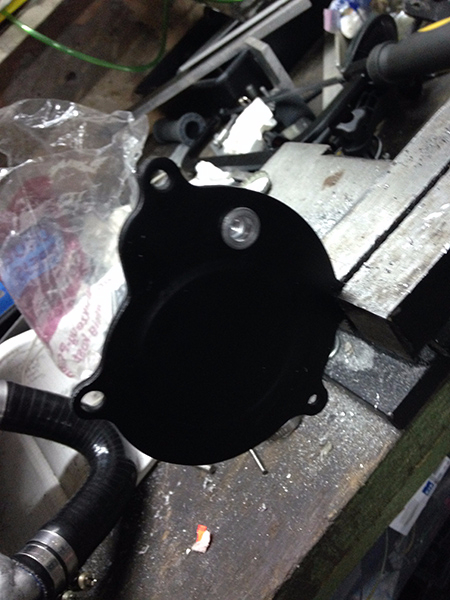

Um die Öffnung im Kurbelgehäuse zu verschließen, habe ich einfach die alte WaPu maximal zerlegt und dann der Stichsäge einen Deckel rausgeschnitten und den dann noch mit JB-Weld verklebt.
So könnte ich jetzt auch bei Bedarf bzw. bei einem Defekt der eWapu schnell auf die alte mechanische Umrüsten.
Denn manche Leute machen auch einfach einen Stopfen in die Öffnung rein, aber den bekommt man dann ohne Motordemontage nicht mehr raus.

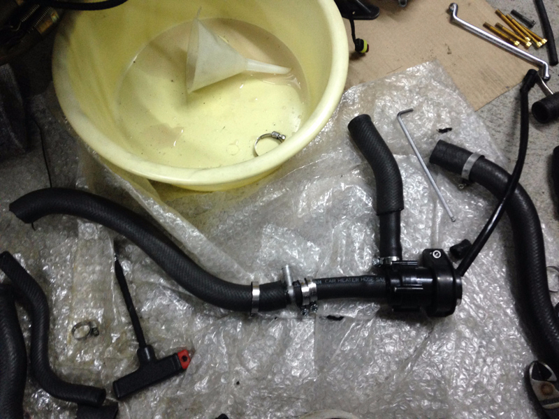

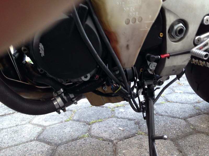

Ich hatte den neuen Motor (den mit den Dimples) zuerst im Straßenbike zum Einfahren verbaut (3 Tage lang :mrgreen: )
Zuerst war noch die mechanische Wasserpumpe verbaut. Wollte die elektrische dann aber trotzdem schon mal vor dem Einsatz am Racebike testen.
Hatte nur keine passenden Kühlerschläuche dafür. Da alle neu gekauften auf den großen Kühler am Racebike ausgelegt waren. Also musste ich hier etwas pfuschen, war ja aber auch nur für 1,5 Tage drinnen :roll:
Um die Pumpe zu wechseln habe ich den Motor über einen Dreiecksständer (Nimmt man immer auf der Rennstrecke, da der Seitenständer wegen dem Gewicht ja demontiert ist) einfach mal nach rechts anstatt nach links abgestützt. So konnte ich dann sichergehen, dass ich beim Austausch keinen Ölverlust habe.
Die Abdeckung vom letzten Post habe ich noch schwarz lackiert und es kam an passender Stelle noch eine Nietmutter rein zur zusätzlichen Befestigung der WaPu. Obwohl die eigentlich auch schon nur durch die Montage an den Kühlwasserschläuchen gut halten würde.
Die eWaPu wurde direkt an INJ1 der MS3 angeschlossen.
Habe auch beide INJ1 Anschlüsse benutzt. Ist mehr als ausreichend. Denn die Pumpe braucht ja nur circa 1.3 A bei Volllast !
