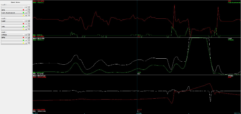

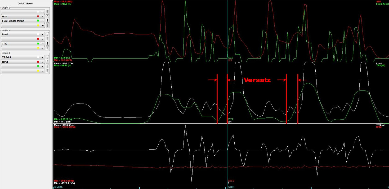

ich brauche eure Unterstützung beim ITB-Mode bzw. bei der (klassischen) Beschleunigungsanreicherung.
Die Änderung von a/n auf ITB hat super funktioniert. Allerdings habe ich nun ein Problem bei sehr schnellen Lastwechseln bzw. hohen TPSdot (Serpentinenfahrt, Volllastbeschleunigung aus Konstantfahrt o.ä.). Vermutlich reagiert der MAP deutlich träger als TPS, deshalb hinkt der ITB Load dem TPS hinterher, siehe folgender Log-Ausschnitt. Bei langsameren Lastwechseln sind ITB Load und TPS synchron (2. Ausschnitt).
Folge: Die VE steigt ebenfalls mit Verzug auf den benötigten Volllastwert. Die AE kickt zwar direkt rein (Threshold 20), aber offenbar nicht stark genug, es kommt zu einem starken Magerpeak mit schlechter Gasannahme und sogar Knallen beim Schalten. Gefolgt von einem fetten Peak beim Gaswegnehmen (z.B. Schalten).

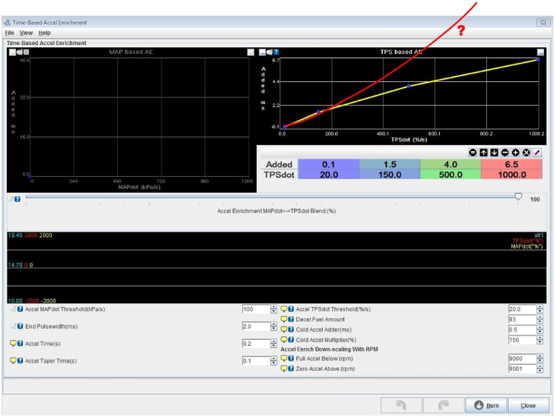

Meiner Meinung nach kann ich das Problem nur durch eine massive Anhebung der AE in den hohen TPSdot Bereichen lösen. Also ein eher progressiver Verlauf statt bisher/aktuell degressiv.
Was meint denn ihr? Sollte ich ggf. auch an Accel Time/Taper drehen, also AE länger stehen lassen? 0,2 bzw. 0,1ms sind recht wenig, oder? Decel Fuel Amount etwas verringern, also stärker abmagern beim Gaswegnehmen, um den fetten Peak zu lindern?
Beiträge: 1151
Re: Caterham R400 Superlight going UMC1
schau dir mal deine end pulse with an,die steht auf 2.0ms
die würde ich auf 1.0ms setzen,
die added pw bei tpsdot 20.0 und 150.0 mal um 1.0-1.5ms erhöhen.
genaueres kann man aus einem geeigneten log rausfinden.
