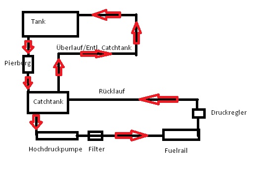

Re: Kafer Typ4 2,4l / kdfi / MicroMS
Verfasst: Mo Mai 07, 2012 7:15 pm
hallo markus
maniac hat geschrieben: Punkt 3:
Pumpe(n), BDR
Hochdruckpumpe (was günstiges für 69€) saugt aus dem Catchtank, welcher durch eine Pieburg (0,3bar) vorgefüllt wird.
Die Pierburg läuft dauernd auf 100%, weil kein Gegendruck da ist (s.Zeichnung)
Die Pierburg wird richtig heiss, um die 50° (?)
Können sich hier so viele Dampfblasen bilden, das plötzlich der Druck wegbleibt?
Die Anzeige im Innenraum zeigt mir zwar kontanten Druck an, aber weiss
Auf den Catchtank möchte ich an sich nicht verzichten
Werde dennoch die Pierburg aus dem System entfernen und den Catchtank nur mittels Schwerkraft volllaufen lassen.
Der Catchtank liegt reichlich unter Tankniveau
keine zeichnung?
wo fließt dein rücklauf hin? in den catchtank? wenn ja dann hast du nur eine kleine menge kraftstoff die sich relativ schnell aufheizt und blasen bildet!
dann müßte deine benzindruck anzeige etwas zappeln wenn es die blasen durch die leitung presst!
Re: Kafer Typ4 2,4l UMC
Verfasst: Mo Mai 07, 2012 7:33 pm
von maniac
sorry, hier die zeichnung
Wie man sieht, läuft der Rücklauf vom Motor wieder in den Catchtank.
Der Tank wird Handwarm, wie auch der Überlauf/Entlüftung des Catchtanks.
Besser zurück in den grössen Tank?
Wen der Sprit um die 30-40° erreicht, sollte er doch nicht schon Dampfblasen bilden?
Verfasst: Mo Mai 07, 2012 7:36 pm
das könnte dein problem sein?
ist es den bei warmen wetter/temperaturen schlimmer?
ich habe sowas mal an meinem moped versucht mit dem erfolg: motor 10min. im leerlauf laufen gelassen und nur noch blasen!
Verfasst: Mo Mai 07, 2012 7:40 pm
von maniac
kann ich gar nicht sagen, ob es bei warmen wetter schlimmer ist....ich fahr ja nur bei schöbem warmen wetter :-)
Am 30.April/01.Mai war es schon schön war....
Allerdings bin ich der Meinung, das es tendenziell bei Stadtverkehr eher auftritt.
Am Dienstag auf der Rückfahrt 120km alles in Ordnung, bis es dann wieder da war....nur ganz kurz...dann wieder 100km nix
Die Pieburg heizt den Sprit ja zusätzlich auf.
In den Catchtank kommt aber durch die Pierburg auch immer dauernd frischer Sprit aus dem grossen Tank in den Catchtank :roll:
Verfasst: Mo Mai 07, 2012 7:44 pm
maniac hat geschrieben: Allerdings bin ich der Meinung, das es tendenziell bei Stadtverkehr eher auftritt.
ja klar! wenig kraftstoffverbrauch bzw. kaum kühler kraftstoff der nach fließt! + deine motorwärme! =blasen :!:
Verfasst: Mo Mai 07, 2012 7:56 pm
von maniac
wenn ich die Entüftung des Catchtanks mit auf die Entlüftung des grossen Tanks lege und die Pierburg aus dem Kreislauf nehme, kann ich den Rücklauf in den grossen Tank leiten.....
hmm....grübel :roll:
Verfasst: Mo Mai 07, 2012 8:14 pm
von Freak
Wenn du den Rücklauf in den großen Tank legst, kannst du auch den Catchtank rausschmeißen. Das ist dann ja nur ein unnützer Pott, der unter Druck steht.
Vielleicht hilft dir ein Spritkühler, wie er in modernen Dieseln verbaut ist. Da wird der Diesel durch die Hochdruckpumpen sehr stark erwärmt. Wenn du den in den Rücklauf setzt, wird dein Catchtank nicht so warm. Vielleicht kannst da noch nen PC-Lüfter oder so ran machen (nur für langsame Fahrt ?!?).
Verfasst: Mo Mai 07, 2012 8:24 pm
Freak hat geschrieben:Wenn du den Rücklauf in den großen Tank legst kannst du auch den Catchtank rausschmeißen.
nicht unbedingt!
an meinem moped hätte ich sehr gerne einen catchtank, wenn ich nur noch etwa 5-6 liter im tank habe saugt meine pumpe luft an beim kurven fahren!
Verfasst: Mo Mai 07, 2012 8:30 pm
von maniac
nicht unbedingt!
Darum geht es mir bei der Konstruktion...
Der Tank vom Käfer ist nicht gerade "Einspritzfreundlich"
Abgang an der rechten Seite, sprich bei flotten Rechtskurven geht er Sprit theoretisch zur linken Seite des Tanks (z.B. AB Abfahrten)
Bei fast leerem Tank könnte dies zum Problem werden, denke ich
Verfasst: Mo Mai 07, 2012 8:36 pm
von Freak
OK, da die Tanks von den Autos an den ich schraube anders geformt sind, habe ich nich daran gedacht.
