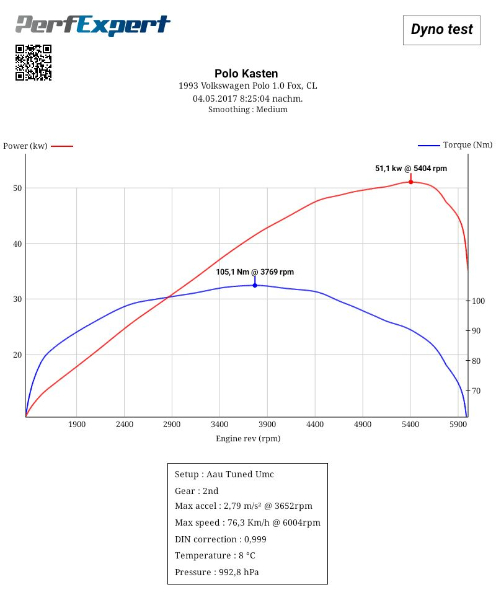

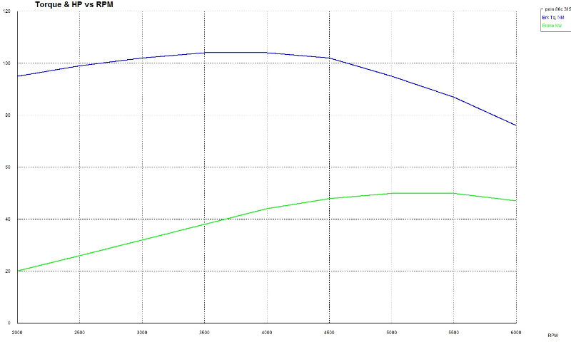

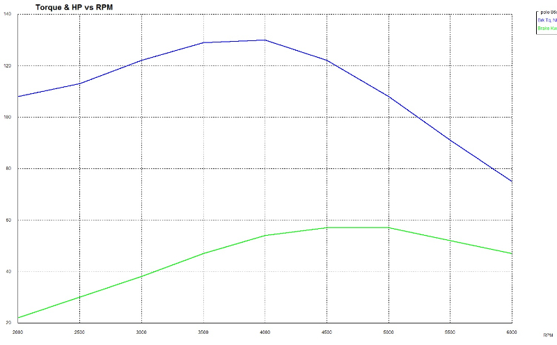

PSS. PS. nochmal zur Berechnung und zur Realität.. Anbei ein Bild des real gemessenen Motors und einmal der Simulation der derzeitigen Ausbaustufe. Auch wenn die Skalierung komplett anders ist, kann man gut erkennen: Die Brechnung ist erschreckend genau. Das dritte Bild ist dann der gleiche Motor mit meiner selbst entworfenen Ansaugbrücke..
+26Nm, + 9PS

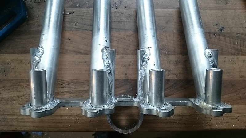

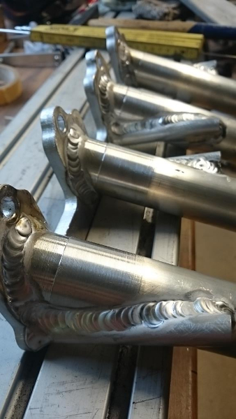

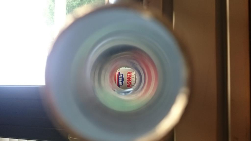

heute mal die Ansaugbrücke angefangen. N bisl husch husch, aber ist ja nur n Test.
Die Rohre sind innen spiegelglatt, ausreichend Wirbel fürs Gemisch gibts dann schon im Kopf durch den Übergang von der Brücke und an den Ventilen. (sowie durch die Quetschkanten im Brennraum).
Sammlervolumen wurde verdoppelt, leider musste ich dafür dann ein ziemlich hässliches Vierkantrohr nutzen, da bis zur Spritzwand und bei der nötigen Ansaugrohrlänge einfach kein Platz blieb.
Kommt dann eine 60mm Drosselklappe und dort wieder die orginale "Chinapfanne" drauf.
Patrick

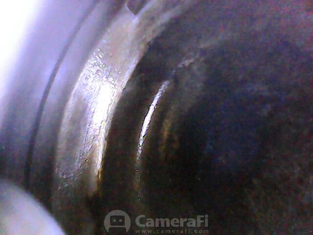

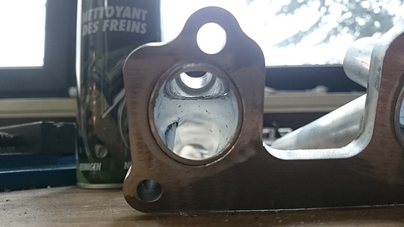

PS. Bild 3 ist derzeit der Kolben. Warum ist der so "feucht" ? Kann kein Öl oder Wasserverlust feststellen, qualmt auch nicht blau oder weiß, aber ich kann mich nicht erinnern das der alte Motor beim zerlegen so "nass" war am Kolbenboden.

Hallo Patrick
lief der Motor nur kurz? kraftstoffrückstände vielleicht warmup/afterstart zu viel?
Frank
HeHe die camera habe ich auch (bescheidene Qualität)!Jack-Lee hat geschrieben: PS. Bild 3 ist derzeit der Kolben. Warum ist der so "feucht" ? Kann kein Öl oder Wasserverlust feststellen, qualmt auch nicht blau oder weiß, aber ich kann mich nicht erinnern das der alte Motor beim zerlegen so "nass" war am Kolbenboden.
Frank

@Chapy : Bei der originalen Brücke ist das auch so gelöst. Das Problem am Polokopf ist, das die Gewinde zur Befestigung fast schon "hinter" den Ansaugrohren sind und man mit einem Schraubenkopf nicht vorbeikommt... Wurde ab 6N geändert. 3-4mm hätten gereicht. So hatte ich halt die ziemlich mühseelige Aufgabe es so zu lösen (Ansaugrohre ausfräsen und 80mm lange 14x2,5er Alurohre einschweißen. Beim durchschauen durchs Rohr sieht man das innen auch ca. 2mm ins Rohr hineinragen.)
@Franksidebike : Der Motor lief vor dem Foto ca. 10min und war schon betriebswarm. WUE und ASE waren aus. Könnte mir nur vorstellen das die nicht ganz sauber schließenden Ventile (durch das Hydrostößelproblem) die Lambda verwirren und ich eigentlich zu fett fahre. Geruch des Wagens, gerade bei Kaltstart, würde das bestätigen.

Wichtig ist, dass deine Ansaugbrücke/Einzelrohre am Übergang zum Sammler schöne Trichter hat. Also keinesfalls einfach stumpf enden/beginnen lassen!
Re: Polo 86C 1.3 Eco-Tuning
Fasen am Rohrende machen schon den größten Unterschied. Im Vergleich zum scharfkantigen sind das 6% mehr. Ein perfekt geformter Trichter erreicht noch einmal ca 5%. Der Unterschied ist kleiner als viele vermuten. Bei mir wird der Trichter gedruckt und von hinten eingesetzt. Die gegenüber liegende Wand bekommt noch einen kegel, was die Anströmung noch etwas weiter verbessert.

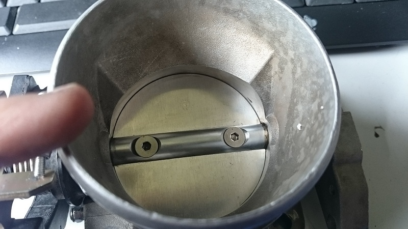

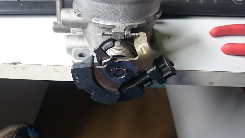

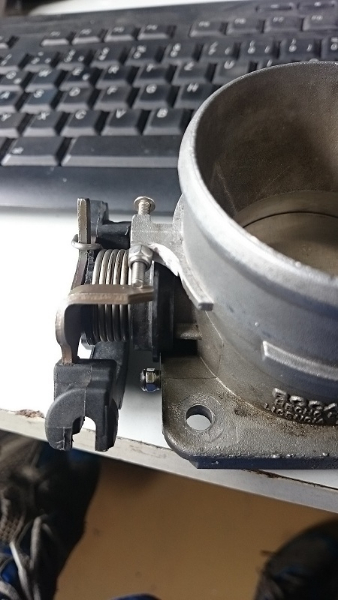

Vor der Mittagspause noch fix die Passatdrosselklappe angepasst.
Die dreht ja entgegengesetzt der DK im Polo, muss also mit dem Zug von unten kommen. Dafür stand der Zughalter aber falsch.
Also diesen entfernt, 90° verdreht wieder angeschweißt, Federhalter umgeschweißt, Leerlaufstellschraube angebracht, sowie einen Volllastanschlag via Schraube realisiert. Nebenbei habe ich auch noch die vernuddelten Kreuzschrauben der Stauklappe gegen Senkschrauben aus Edelstahl getauscht und alles gereinigt sowie die Nadellager neu gefettet.
Patrick

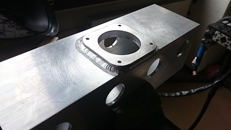

Und weiter gehts..
Morgen dürfte ich die Brücke fertig bekommen. Muss ja "nur" noch zusammengeschweißt werden.
Anschließend muss ich die "Chinapfanne" anpassen und dann gehts ans montieren.
Patrick
Patrick
