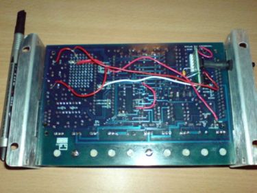

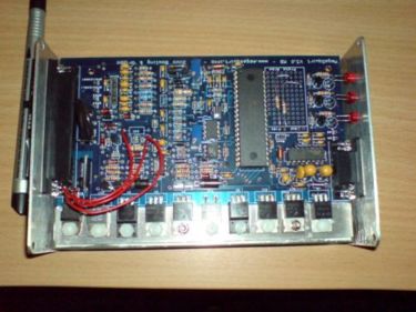

so nun ist alles wie beschrieben eingebaut nur noch eins oder zwei oder drei .....wie muss ich den tip 122 befestigen ?
es steht in der anleitung must be insulateddas heisst jetzt pad drunter und metallschraube oder doch nur paste und plastikschraube
muss r38 nun raus und brücken oder kann er drinn bleiben
ach ja wie schaff ich es den drehzahlmesser anzuschliessen hab da ne anleitund fur high und low volt anschluss gefunden
und den pin 46 hab ich mit einem relais gegen masse über pin 27 geschaltet ist das ok so oder nicht
und bei mir ist der anschluss von vr+ und vr- genau umgekehrt ist das ebenfalls wurst oder gibt es da event. probleme
hoffentlich nerve ich euch nicht schon mit meinen fragen kann zwar alles bauen verstehe es aber erst wenn es nachdem es fuktioniert kaputt geht
danke für die hilfe @opelandy
ps was hast du den für ein xe?(was ist gemacht)
ach ja hab jetzt ne vb291 übrig brauch die jemand?
so hoffe die bilder sind zu sehen und es ist alles korrekt
- DSC00382.JPG (28.52 KiB) 7603 mal betrachtet
- DSC00381.JPG (28.47 KiB) 7603 mal betrachtet
Re: opel dis zündung wie anschliessen?
wie kann ich den Beitag wieder löschen???
Zuletzt geändert von opelandy am Mo Jan 14, 2008 9:59 pm, insgesamt 1-mal geändert.
den TIP122 musst du isolieren, sprich Siliconplättchen + Kunststoffschraube. R38, da muß ich erstmal selbst schauen ob der raus muß. Das mit dem Relais ist in Ordnung. Habe dir die Schaltung vom Drehzahlmesser rausgesucht. den kannst du anschließen wo du willst. Ich habe ihn an JS3( Output 2) angeschlossen. Ich denk mal das das mit dem Kurbelwellensensor so richtig ist. Die Farben des Sensor sind grau/schwarz und grau/rot, also rot ist plus und schwarz ist minus. Ich habe meinen XE auf Turbo umgebaut. bin letzten Sommer einen T03 Lader gefahren und jetzt habe ich mir einen GT2876 bestellt.
