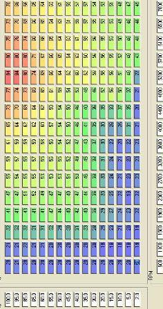

nachdem ich gestern nochmal das msextra manual durchgesehen hab ist mir aufgefallen, dass meine VE table nicht richtig für alpha- n aufgelöst ist. man muss ja unten feiner beginnen und nach oben hin grober werden (umgekehrt zu map).
hab dann meine tabelle angepasst (also einfach die automatisch erstellte map table vorne mit anderen werten an der Y achse bestückt) und die ersten logviewer fahrten gemacht. doch mit den logviewer optimierungen hat die kiste kein gas mehr angenommen.....problem ist wohl die 316er nocke, die zuviel frischgas in den auspuff bläst und die AFR anzeige verwirrt.
hat.
hab dann den bereich bis ca. 3000 umdrehungen händisch immer wieder angepasst und verändert, damit die kiste schön gas annimmt und der leerlauf passt. den bereich ab 3000 hab ich dem logviewer überlassen und die aussreisser händisch korrigiert.
die table ist bis jetzt ca. 5 mal durch den logviewer gegangen.

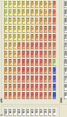

afr war dann nach anzeige so 10.5 im leerlauf und so bis 2000 umdrehungen bei passendem leerlauf bzw. passender gasannahme. werde dann wohl auch die afr table mit diesen werten ausstatten müssen. bis zu welcher drehzahl spielt eigentlich die "scharfe" nocke bei den abgasen mit rein?

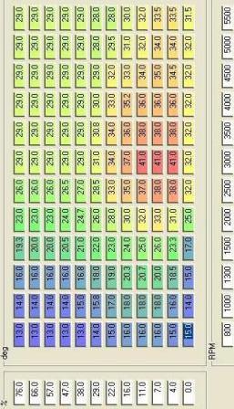

hier mal meine 3 tables zum besprechen..
die zündtabelle ist von einem netten holländer aus dem bugtalk forum, die wir (ovali und ich) an die ms angepasst haben.
der fährt eine andere spritze, hat aber das kennfeld auf der rolle rausgefahren.
scheint recht passend.
allerdings macht mir die afr table noch sorgen.
wer hat da ein paar verbesserungsvorschläge?

hab diese woche von 4x synchron spritzen auf 4x abwechselnd umgestellt, weil ich gelesen hab, dass der req fuel wert wegen der düsenreaktionszeit nicht unter 6 sein soll und gleichzeit wurde von mir das afr kennfeld unten etwas angefettet und anders aufgelöst wegen der nockenwelle in verbindung mit alpha-n.
lustigerweise hat er jetzt das ganze kennfeld jetzt fetter gemacht im vergleich zum 4x gleichzeitig spritzen und ich bin bei 94% in der nähe des maximalen drehmoments (war mit den 44er webern bei 4800 umdrehungen), was ja schon nicht so schlecht sein soll.
durch das mehrmalige anpassen des kennfeldes ist auch die AFR anzeige viel stabiler geworden.
hier mal die neuen einstellungen...gibt es meinungen bzw. verbesserungsvorschläge?

ich weiss ja nicht, aber der AFR Table schaut ja schon brutal aus,
Von 14.7 bist du ja meilenweit entfernt.
Wie liegt denn der Verbrauch?
Schätze, der Tankwart freut sich.
Na klar, im Leerlauf, durch die hohe Überschneidung, und bei WOT
eher 11-12:1, aber unter Teillast lieber 15-16:1.
Haste mal die Kerzen gecheckt? Schwarz?
Wär mal interessant.
MfG
Uwe
Beiträge: 1377
Wohnort: Augsburg
Re: MS in Käfer mit 2.4l Typ4 - der 2te
Beitrag von gravedigger »
14,7 ist ja nur ein wert, der für kat autos wichtig ist.
die 10.5 brauch ich im leerlauf wegen der gasannahme, aber die hohen werte in der ve table ganz unten stimmen nicht bzw, kommen vom logviewer.
wenn ich hier händisch auf unter 30 (statt 44) zurück gehe hab ich im leerlauf immer noch 10.5 .
da muss ich noch spielen, aber obenraus läuft das inzwischen recht schön.

Also 14.7 ist ja nicht nur für den Kat wichtig.
Gut wäre mindestens 14.
Hast du die Kerzen und den Verbrauch mal gecheckt?
Die meisten Abstimmungsprobleme verbessern sich durch anfetten, der Verbrauch ist dann wieder ein anderes Thema
Sicher, die Nocke spült dir viel O2 in den Auspuff, was die Sonde verwirrt.
Auch wenn die Zündung weit daneben ist, steigt der O2-Wert.
Gut wäre eine HC-Messung, die viel aussagekräftiger ist.

gravedigger hat geschrieben:14,7 ist ja nur ein wert, der für kat autos wichtig ist.
die 10.5 brauch ich im leerlauf wegen der gasannahme.....
Uiuiuiuiui. Hör bloß auf damit.
Bei AFR 10.5 wäscht Du Dir das Öl von den Zylinderwänden...das ist ein bisschen viel zu viel des guten...

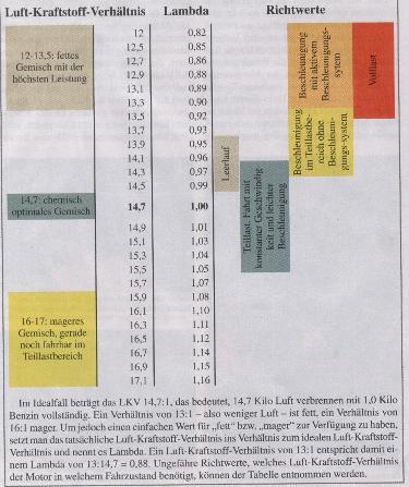

Für die Gasannahme sorgt immer noch zu 85% die Anreicherung oder eine Erhöhung der LL- Drehzahl. Anbei eine hilfreiche Tabelle aus Oldtimer Markt...:
Lambda II.jpg (35.76 KiB) 9035 mal betrachtet

lambda von < 0,8 für leerlauf.....ein wunder dass der überhaupt noch läuft ^^
entweder ich überleg jetzt falsch....dann bitte korrigieren
wenn durch die überschneidung im gaswechsel-OT frischluft in den auspuff gelangt...dann müsste man doch in die andere richtung gehen? - hiesse also eigentlich ein mageres gemisch im leerlauf. (obwohl es eigentlich nicht mager ist, sondern halt nur durchgeblasener sauerstoff gemessen wird)
die leerlauf-lambda hat nix mit beschleunigen zu tun - das ist genau wie westitreter das auch sagt. erst wenn du beschleunigst wird das gemisch angefettet...
was aber auzch wahr ist -lambda1 fährt man ansich nur wegen dem 3-wegekat. der würde sonst nicht funktionieren.
eigentlich, legt man den motor auf spritsparen aus könnte man lambda >1 fahren (also mager) aber nur zum cruisen im unteren drehzahl UND lastbereich....ist mir einmal unbeabsichtigt passiert beim gasgeben....da ist die kühlwassertemp innerhalb paar sekunden hochgeschossen :shock:
....andernfalls, wie gravedigger sagt - ein lambda um 0,9 gibt normal eine gute leistung
...optimale leistung liegt zw. 0,85 und 0,9

hier die neuen tabellen und es schaut schon besser aus, denk ich mal.
ps:
die beschleunigungsanreicherung setzt erst bei 2000 umdrehungen ein bzw. war so von haus aus eingestellt.
