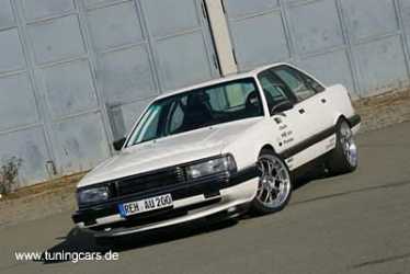

:lol: , hier noch ein Beispiel:
http://www.tuningcars.de/index.php?acti ... =&RID=2048

Hut ab :mrgreen: der macht mal saubere Arbeit ..... mit den guten Jenveyklappen

Hallo Jub,
hab garnicht gewußt das jemand bei mir ums Eck an so einer heissen Karre schraubt.
Nur das Nummernschild wird er nicht mehr kriegen den der Lankreis Rehau ging schon vor 30Jahren in Hof auf.

Das Auto hatte mal Hofer nummer.HO-HR 220.Jetzt fährt er den 200er immer mit Roten nummern.
