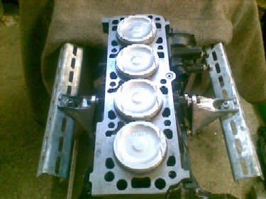

Es handelt sich bei mir um einen C20XE Motor aus einem Kadett E
mit der org. Motronik 2.5 welcher 2,0 ltr Hubraum hat mit 150 Ps.
folgendes wurde am Motor geändert:
- Schmiedekolben von Mahle (Kolben vom Turbo)
- H- Schaft Stahlpleuel (Stan Parner)
- Glyco 3 Stoff Lager
- kompletter Satz ARP Schrauben

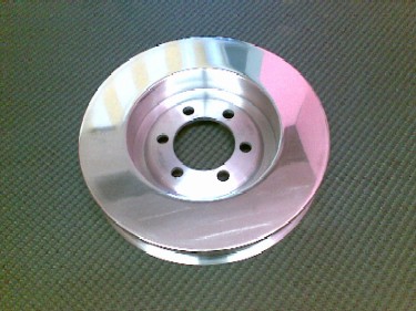

- Alu-Riemenscheibe Kurbewelle 160mm (Eigenbau)
- Alu-Riemenscheibe LIMA (R1Wurks)

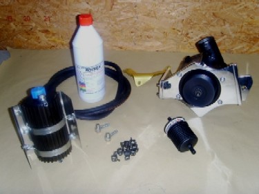

Bis vor 2 Wochen gab ich mich mit meiner Nähmaschine :mrgreen: Eaton zufrieden, bis mir ein netter kleiner Rotrex Kompressor ins Haus flog :) >> kann ich nur empfehlen
Ab in die Werkstatt, den Halter drehen, fräßen und schweissen >> das Ding reingebaut
>>Motor An >> und geht ! Was für eine Wohltat schöner Sound und schöner Druck

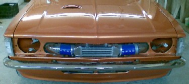

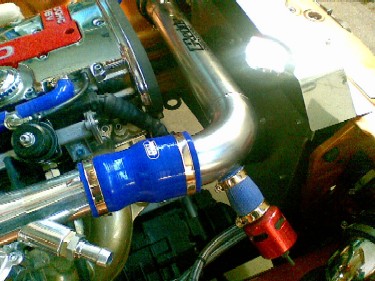

Nett! Die Riemenscheibe gefällt mir :)
Sagmal der LLK ist nur Show oder?
Das Blow Off ist doch bei erhöhter Motordrehzahl komplett offen oder?
Also Teillast usw.?!
Wäre ein Bypass nicht weniger nervig?

? :?: wie um Himmelswillen kommst du darauf das der LLk nur Show ist :?:
nene der LLk ist voll im Einsatz :mrgreen:
das mit dem BOV geht eigentlich, also mich zumindest stört es nicht, wenn ich vom Gas gehe
und es pfeift :mrgreen:
> Zudem will ich die warme Luft nicht nochmal verdichten
Mich hat eigentlich nur das gesurre am Eaton mehr gestört, da fällt das Geräusch des BOV kaum ins Gewicht.
Re: 2,0 16V mit Rotrex Kompressor
Naja die Schlauchstücken sind ja fast größer als das Netz vom LLK :D :D :D

Acki hat geschrieben:Naja die Schlauchstücken sind ja fast größer als das Netz vom LLK :D :D :D
Wieviel Pferde hat das gute Stück jetzt?
Soll Leute geben die finden die Sirene besser...
Die Ladeluftrohre haben sich mittlerweile auf den 60mm durchmesser verkleinert :D
ich denke das kommt auf dem Bild falsch rüber, der LLK geht bis ganz nach unten, wie
der Wasserkühler (bis zum Ende des Frontblechs)
