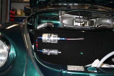

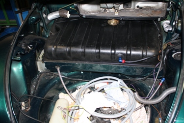

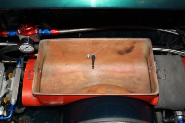

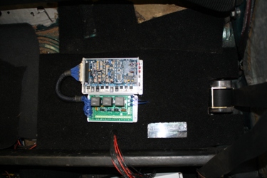

So, heute war ich dann mal wieder etwas erfolgreich und habe ein wenig was geschafft. Der Moment des Startens rückt immer näher. Habe mich heute mal dem Verkabeln gewidmet. Hänge mal wieder Bilder über den Stand meines Umbaus an.

Hast an Tank den Original Anschluss gelassen?
Wie machst Du das mit der Rückleitung?
Ansonsten, sehr sauberer Umbau, schön wenn man unter der Rückbank noch Platz hat
Bei mir ist da leider alles voll, mit Hifi Kram.
Deshalb ist die ganze Steuereinheit mit Relais an die Feuerschutzwand im hinteren Kofferraum befestigt.
Suboptimal, da muss ich mir noch ne Verkleidung basteln grrrr

Hallo, ja den originalen Anschluß habe ich am Tank belassen, da ich mich mit dem Gedanken schlage eine Standheizung zu verbauen. Hatte unter meiner Rücksitzbank eigentlich auch keinen Platz, aber ich werde die Endstufe einfach nach vorne versetzen, das mit dem Steuergrät war mir wichtiger.

was hast Du denn für einen Gewebeschutz auf deinen Kabeln im Motorraum?
Sind die Feuerhemmend?

Hallo, die sind zumindest als schwer entflammbar gekennzeichnet. Habe die bei Ebay gefunden und habe sie mir in unterschiedlichen durchmessern bestellt. Wenn Interesse besteht kann ich gerne den Shop benennen. Lassen sich auch wirklich gut und sauber verarbeiten.

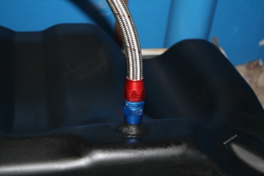

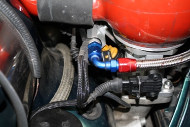

Hallo Volker,
hier mal die Bilder zu den Anschlüssen, wo wir am Sonntag drüber gesprochen hatten.
Ich habe verschiedene Dash#6 Verschraubungen.
Jetzt im Moment nur noch diese wie auf dem Bild, die sich recht einfach montieren lassen.
Da steht auch nur GGG auf den Anschlüssen
Auf dem Bild siind auch noch die Dash#4 Anschlüsse zu sehen (rechts)
Einige der Dash#6 Anschlüsse haben genau diesen Nippel wie die Dash#4 Anschlüsse und sind sehr schwer zu montieren.
