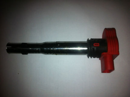

Fährt hier irrgendwer die Spulen mit der Teilenummer 06E 905 115D??
Wollte nur wissen welche Werte ihr bei:
Cranking Dwell (ms) : ?
Cranking Advance (degrees) : ?
Dwell Type : ?
Maximum Dwell Duratioin (ms) : ?
Maximum Spark Duration (ms) : ?
drinnen stehen habt!

Re: Übersicht VW-Stabzündspulen
bedeutet übersetzt: zündwinkel beim starten!
von motor zu motor verschieden 0°-5°!
wenn ohne intregierte treiber dann standard dwell!
hat nix mit den zündspulen gemeinsam!Reides_Vr6_TurBo hat geschrieben: Cranking Advance (degrees) : ?
kommt darauf an was für spulen du hast?Dwell Type : ?
Ok
Sind die TFSI Zündspulen! haben meines Wissen nach einen integrierten Treiber!!
Ich hab Standard dwell 2ms und ankurbeln 4ms läuft auch bei bissel über 400ps noch sauber
