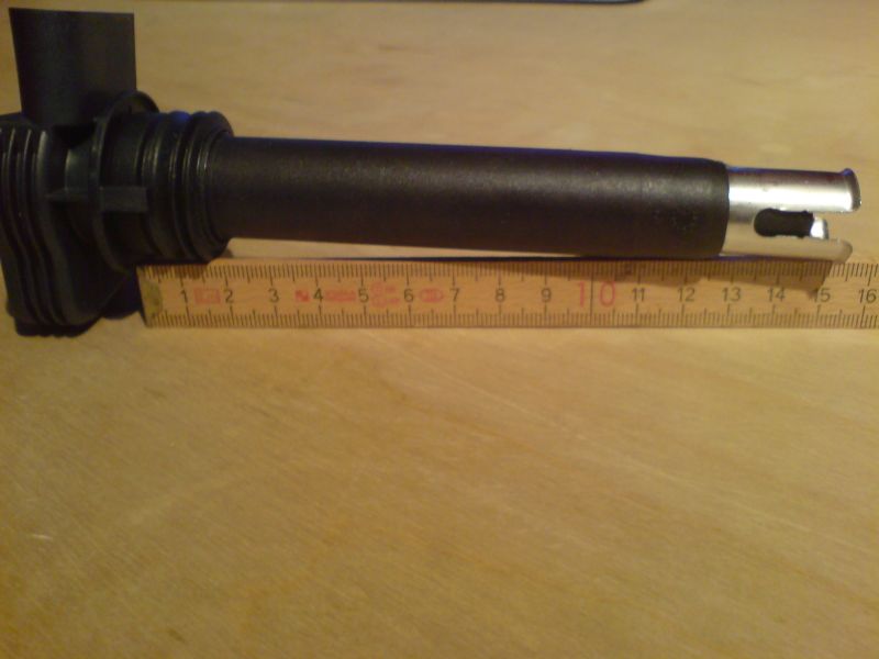

Nachdem ich nicht der einzige zu sein scheine den die Dinger interessieren und der am Rätseln ist was es da so gibt fass ich mal ein kleinwenig zusammen was mir bisher bekannt ist zu den VW-Stabzündspulen mit integriertem Treiber:
Es gibt 4 verschiedene Längen von Spulen: 17,8cm / 16,7cm / 16,4cm / 13,8cm
1) 06F 905 115F
Gesamtlänge A 17,8cm
Schaftlänge B ca. 13,2cm
Schaftbreite C 2,2cm
Dichtungshöhe ca. 2,2cm
Kopfbreite: 4,3cm
Kopflänge: 6,9cm
2) 07C 905 115
Gesamtlänge A 16,4cm
Schaftlänge B ca. 14cm
Kopfbreite: 3,4cm
Kopflänge: 6,3cm
3) 07C 905 115D - J
Schaftlänge B 12,5cm
Schaftlänge B 12,9cm (ohne Dichtung)
Kopfbreite: 3,4cm
Kopflänge: 6,3cm
4) 036 905 715A
Gesamtlänge A 13,8cm
Schaftlänge B ca. 9,5cm
Dichtungshöhe ca. 1,4cm
Kopfbreite: 3,4cm
Kopflänge: 5,4cm
5) 03D 905 115 (nicht auf dem Foto, vom Typ/Kopf aber wie die 17,8er)
Gesamtlänge A 16,7cm
Schaftlänge B ca. 11cm
Schaftlänge B ohne Dichtung: 12,5cm
Kopfbreite: 4,3cm
Kopflänge: 6,9cm
Dabei ist B bei vorhandener Dichtung bis zum unteren Ende der Dichtung gemessen. Die Kerze taucht fast mit dem ganzen 6-Kant in die Spule ein, also somit ca. 4,3cm.
Die 07C 905 115 dürfte es wohl nur noch gebraucht geben, da sie von denen mit Buchstaben am Ende abgelöst worden sind... mit montierter Dichtung ist da kein Unterschied, ohne Dichtung ist das Gehäuse der mit Buchstaben jedoch größer, der Schaft kürzer. Der Ring am unteren Ende kann aber gefahrlos mit Gefühl abgesägt werden, dadurch ging sie dann zumindest bei mir ganz auf die Kerze. Die 16,7er sind eigentlich ja etwas größer, aber leider hauptsächlich das Gehäuse, der Schaft ist kürzer als bei den 16,4ern.

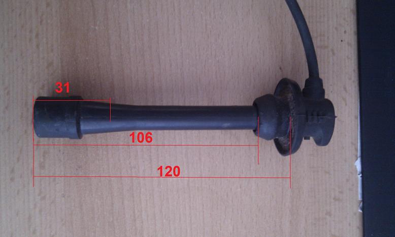

Bin gerade dabei mein Motor auf ne MS3X umzubauen und in dem Zuge wollte ich ebenfalls auf die Stabzündspulen umrüsten. Wie ich jedoch rausgefunden und auch hier gesehen habe gibt es einige verschiedene Bauhöhen. Hab mal nen Bild von meinem originalen Zündstecker gemacht. Hoffe das hilft weiter. Die 31mm ist die Länge bis zum inneren Anschlag des Stecker, dort wo die Kerze drin steckt. Welche Zündspule würde passen? Gibt es sonst technische Unterschiede zwischen den einzelnen VW Stabzündspulen?

Technisch sind sie alle gleich... es koennte nur sein das bei den 13,8ern die Steckerbelegung genau verkehrt herum ist, muesste ich nochmal messen.
Von der Laenge her sollte eigentlich alles ausser die 13,8er bei dir gehen, wenn ich das richtig sehe, und du ueber den Steckern "beliebig" Platz hast. Die Dichtung der VW-Spulen wirst du so oder so nicht nutzen koennen, da dein Loch deutlich schmaler zu sein scheint... also selbst irgendwie abdichten, denn Ventildeckel aufbohren ist denke ich keine tolle Loesung.

Wenn du willst das sie buendig drin ist... dann lass dir eine anfertigen. Ansonsten musste damit leben das es nicht zu 100% passt wenn du das Zeug auf Fremdmotoren verbaust ;-) Durchmesser von der Gummidichtung muesste ich zu Hause mal messen, dann kann ich auch gleich die 16,7er noch vermessen und einstellen... mal schauen wann ich dazu komm...

Die Kerzenbohrung/schaft (wie auch immer :?: :D ) ist durchgängig 25 - 26mm und nach oben habe ich eigentlich keine Beschränkung.
