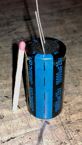

Ich fahre ein 60-2 Triggerrad mit Hallgeber, Das ganze läuft über den Optokoppler des V2.2 Boards.
Ich hatte immer das Problem, dass ich nur auf die "Falsche" Flanke des Hallgebers triggern konnte (dann zeigt die Zahnlücke im Tunerstudio 2 lange Balken anstelle eines ganz langen Balkens...).
Wenn ich auf die "richtige" Flanke getriggert habe, bekam ich immer Sync Losses. Nicht immer...das ganze war anscheinend Temperatur- und Drehzahlabhängig.
Dann habe ich irgendwann in der Spannungsversorgungsleitung zum Hallgeber (bei mir 12V) diesen 10 Ohm Widerstand reingemacht wie es im Manual empfohlen wird und diesen 10.000µF reingefrickelt.
Seitdem triggert er auf beiden Flanken sauber!?
