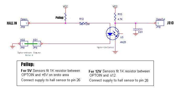

Nun ist meine überlegung auf sequenzille Zündung umzusteigen, um die Belastung von den Spulen zu minimieren .
Jetzt werd ich aus dem Manual nicht ganz schlau, ich verwende den VR Kreis für den Kurbelwellen sensor
und brauch für den Nockenwellensensor ein Hall eingang.
Beides ist ja auf dem 3er Board vorhanden, kann ich jetzt beides gleichzeitig verwenden ??
Muß ich ein 2. Hallsensor Kreis mit Optokoppler einbauen ??
gruß durmel
Beiträge: 1090
Re: Golf1 1.8t (AGU) MS2
durmel hat geschrieben:Jetzt werd ich aus dem Manual nicht ganz schlau, ich verwende den VR Kreis für den Kurbelwellen sensor
ja kannste machen
durmel hat geschrieben:Muß ich ein 2. Hallsensor Kreis mit Optokoppler einbauen ??
nicht zwingend wenn der mit 5v versorgt wird dann nicht
aber schadet auch nix
du gehst bei optoin mit dem hallsignal rein
in der verschaltung alles bis auf die 390r raus
von optoin 1k nach 12v bzw. 5v (siehe bild)
xg1 nach xg2 brücken
optoout nach js10
http://www.msextra.com/doc/general/ms1v3schems.html

tooly hat geschrieben: von vrin 1k nach 12v bzw. 5v (siehe bild)
Vrin :?: nicht Optoin :!:
Beiträge: 1090
danke
habs geändert :D

Hi tooly
was heißt alles raus??
hab ich das so richtig verstanden
D1 und D2 Brücken
von 5v mit 470 Ohm an r12
c12,c30,c11 raus
d22 raus
xg1 mit xg2 verbinden
bei optoin mein hall signal ran
und bei optoout mit js10 verbinden
gruß durmel
Beiträge: 1090
genauso :mrgreen:
haste toll gemalt :D
durmel

Hi
Ich habs geschafft !
Zündung laüft jetzt endlich sequenziell (hoffe das mir die Tfsi Spulen es mir Danken)
manchmal läuft nicht alles glatt ;)
gruß durmel
