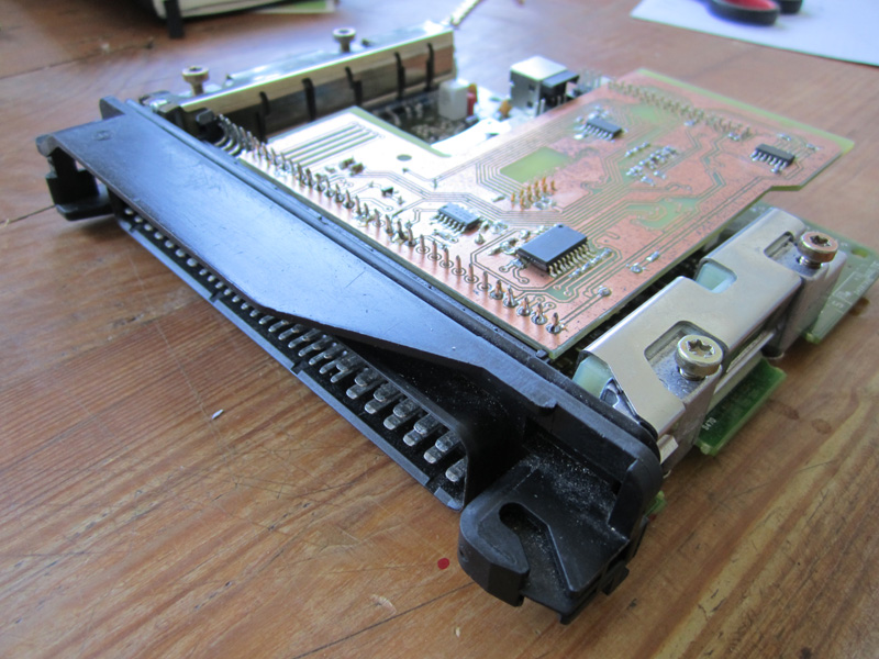

da ich aktuell auf ms3 umbaue hab ich damit begonnen das ding in meine motronic zu stopfen :D
ober- und unterseite ist zwar noch nicht fertig verkabelt aber eine miese platine mit tonertransferverfahren hab ich schon bestückt und eingebaut :mrgreen:
hier mal ein erstes bild

tooly hat geschrieben:aber eine miese platine mit tonertransferverfahren hab ich schon bestückt und eingebaut :mrgreen:
Du kannst ja deine löchrigen Masseflächen und Leiterbahnen gleich als Antenne nehmen :lol:
Komm lass dich nicht ärgern Thomas. Passt doch dein Zeug vorallem es passt!!! Es ist schwierig sowas rauszumessen wo genau welcher Header etc sitzt.. Es gibt hier wenige die sowas können, wollen aber mit Sicherheit einige :wink: Aber warum schwenkst du auf einmal auf MS3 um? Funzt meine Voodoo Puppe also wirklich :mrgreen:
Beiträge: 1090
Re: Bmw 525i
Metaworld82 hat geschrieben:...lass dich nicht ärgern Thomas.
nö
ich brate weiter prototypen :mrgreen:
Metaworld82 hat geschrieben:...Aber warum schwenkst du auf einmal auf MS3 um? Funzt meine Voodoo Puppe also wirklich :mrgreen:
naja ich will ja jetzt nicht deine voodoopuppe als faulen zauber abtun bzw. dich deinen illusionen berauben :lol:
aber das hat eigentlich was mit der sequentiellen einspritzung bzw. trimmung per abgastemperatur über can zu tun
das kann die ms2 ja bei 6zylindern nicht
ausserdem mach ich da ja aus spass am basteln
und die ms1/2 war soweit fertiggebastelt

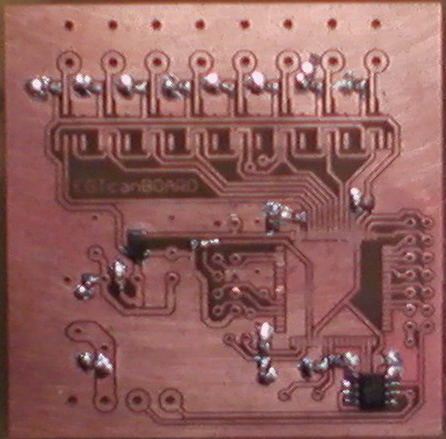

Metaworld82
Beiträge: 775
Wohnort: Kronach
Re: Bmw 525i
Beitrag von Metaworld82 »
Kleiner Tip noch von mir für Zylinderselektive AGT Messung. Erstens immer eine Messstelle mehr wie Zylinder. Diese sollte sich dann vor Turboladereintritt sitzen.
Zweitens solltest du deine Sensoren mit dem Messschieber einsetzen. Sonst kommt da nämlich auch nur Müll raus. Ich kenne das :mrgreen:

Beiträge: 1090
Re: Bmw 525i
genau deshalb hab ich heute abend mal wieder eine platine gekocht :mrgreen:
ist ein beschissenes handy-foto und das 8fach egtcanboard ist auch noch nicht fertig bestückt (at90can ist bestellt) aber grob wird das dann so aussehen
Michael2006
Beiträge: 194
Re: Bmw 525i
Beitrag von Michael2006 »
Bin mal gespannt auf die Werte, bevor du was anpasst! Welche Sensoren nimmst du?
Maren
Beiträge: 403
Wohnort: NRW (Dülmen)
Re: Bmw 525i
Beitrag von Maren »
...und v.a. wie wertest du die Sensoren aus? Op-amp, ADC,...?
Hast du schon mal mit dem AT90CAN gearbeitet? Ich hab hier einen auf dem Tisch, den ich mit BASCOM füttere. Falls du da Support brauchst...er muss dir ja nicht auch noch graue Haare bereiten ;)
