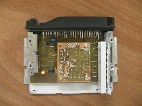

ich wollte nun auch mal meinen umbau im aktuellen stadium zeigen
ich hab einen 525i (e34) mit m50b25 motor der bis auf das fahrwerk und paar beulen im orginal zustand ist
die megasquirt läuft jetzt soweit
ist aber noch nicht wirklich abgestimmt
hier noch ein paar bilder
- 02.jpg (114.92 KiB) 16401 mal betrachtet
- 01.jpg (110.21 KiB) 16401 mal betrachtet

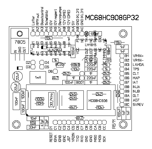

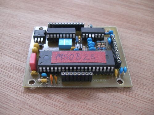

und hier noch ein bild vom modul (60x70, single layer und ohne smd damit mans auch ohne stress selber ätzen kann
das modul hat keine zünd/düsentreiber die sind auf der trägerplatine verbaut
vr/hall eingang als protofeld damit man sowohl vr als auch hall aufbauen kann
- op01.jpg (129.33 KiB) 16365 mal betrachtet
