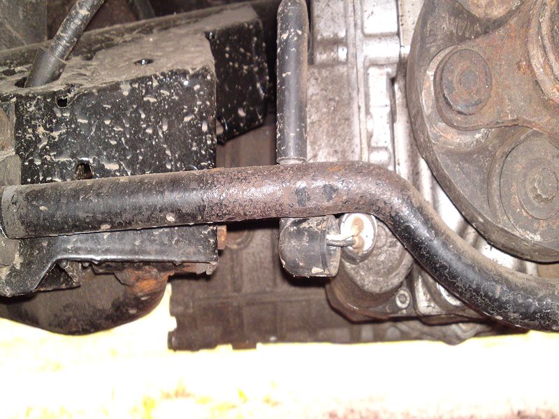

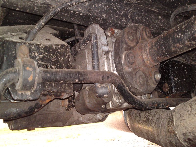

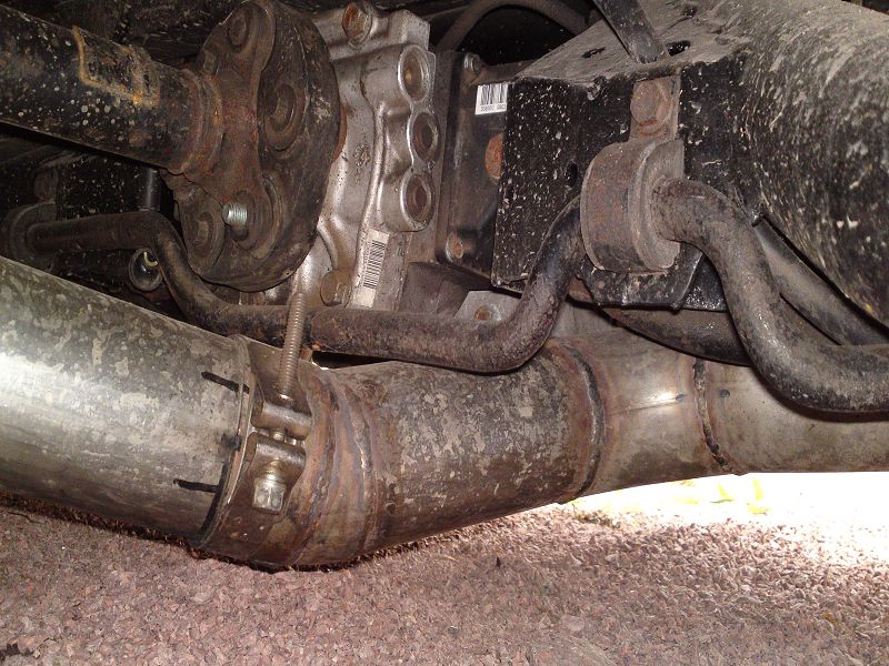

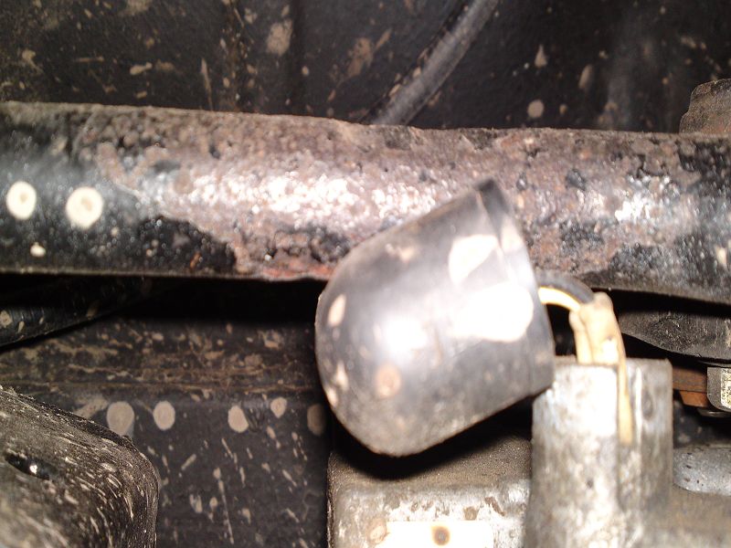

Hallo Leute also bei mir passt der stabi Tadellos noch drunter ich muste nur die plaste hülle von den haldex kabeln abmachen . Mfg Stubi

magst mal ein foto posten?

Ja ich leg mich morgen mal unters auto und mach ein bild
Mfg Stubi

Re: VW Golf 2 Syncro Umbau ? 1,8l 16V Turbo 4 Motion
So hier mal die Bilder
XT-16 hat geschrieben:So hier mal die Bilder
Mfg
und das alles unter einem einser?
Genau alles unter nem 1er Golf
Mfg Stubi
