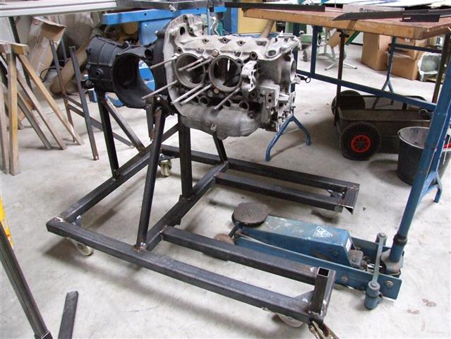

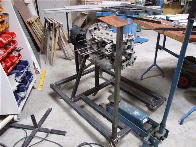

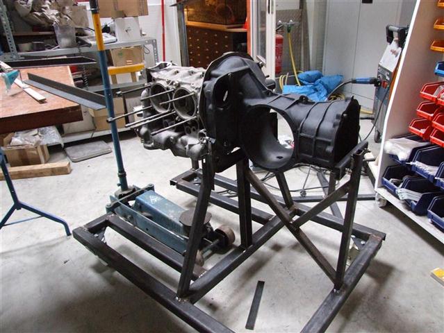

Da es am eigentlichen Projekt nicht so recht weiter geht .
Habe ich mal angefangen einen Motor- Teststand aufzubauen.
Wenn es finanzierbar ist möchte ich Ihn ggf auch zum Leistungsprüfstand ausbauen
- DSCF9051 (Medium) (Small).JPG (72.65 KiB) 9766 mal betrachtet
- DSCF9048 (Medium) (Small).JPG (74.47 KiB) 9766 mal betrachtet
- DSCF9047 (Medium) (Small).JPG (71.83 KiB) 9768 mal betrachtet

Stopp
Ich wollte das leichter haben am besten ohne Schwungmasse ,nur mir Wirbelstrombremse.
Aber ich glaube dafür muss ich eine völlig neue Konstruktion machen.
Viel Massiver und ohne so ein lästige Getriebegehäuse.
Stattdessen eine vernünftige Stahlplatte. zur Motoraufnahme + Anlasser - Halter.
Der Fräser meines Vertrauens wollte vor einem halben Jahr da aber nicht ran
Mit den Getriebe Gehäuse gestalte sich die Adaption nun doch schwieriger ,bis unlösbar .
Ich mach die Vorrichtung so fertig und verwende sie nur zum einlaufen lassen der Motoren vor dem Einbau ins Fahrzeug.
Die ersten Angebote für die Technik . Software ,Sensoren ,Elektrik, Wirbelstrombremse usw lagen so bei 10Mille.
Ich habe wenig Hoffnung , dass es günstiger realisierbar ist .
