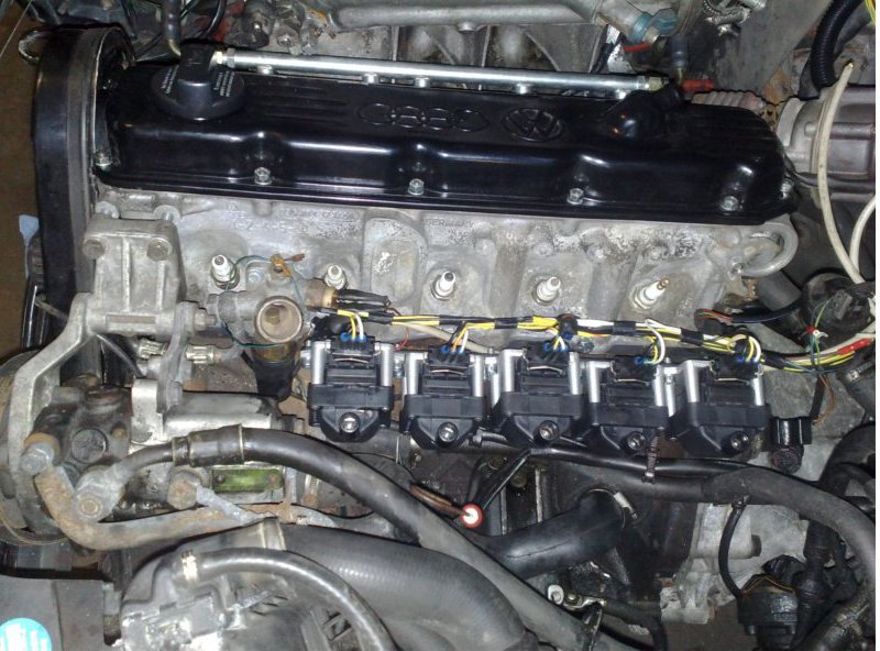

biff hat geschrieben: hab von der Sache her die gleiche Spule, allerdings 5.
Du nimmst die als Einzelzündspulen?

Ich hatte nicht das gleiche Probleme obenraus allerdings dachte ich wenn es bei euch so ist kann es bei mir ja auch in gewisser Weise sein. Dann kuck ich lieber bevor was deswegen kaputtgeht.
Ja hab die als Einzelspulen, fand ich geschickt zum befestigen und ich hab die VR5 erst später entdeckt oder wurde darauf hingewiesen, wobei es so gar nicht so schlecht aussieht.
