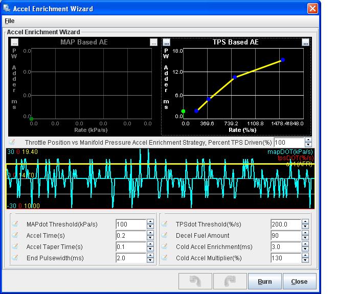

@ alle ms2
bitte schaut doch mal was euer map macht :!:
map lag bitte möglichst groß (100%), nur zündung einschalten, motor nicht starten :!:
wie stark zappelt der map?
wie stark schlägt mapdot aus? könnt ihr Accel Wizzard unten im graph sehen!
schreibt bitte eure werte mit angabe der firmware (zb. ms2extra_pre3.3beta12)!
danke frank

Ich habe zwei Systeme im Fundus basierend auf Megasquirt (c) (tm) (r) Technologie, auf denen die GSlender Software läuft.
Eins (Mit 10.000µF Elko in der Kiste) da habe ich vereinzelt ausschläge im Bereich +/- 20kPa/s.
Bei dem anderen System (ohne Monsterelkos) ist es deutlich mehr "gezappel" im Bereich +/- 30kPa/s. Ein, zwei Peaks gingen bis 50kPa.
Die Dämpfung habe ich recht "hoch" stehen (ich meine 90 oder so? "Hoch" im Sinne von "wenig Dämpfung"). Muss ich nochmal nachschauen. Dank der neuen Map Sampling Strategie läuft's jetzt ja auch mit ohne Dämpfung des MAP Wertes ganz gut.

hallo thomas
pigga hat geschrieben:Hi.
meine vermutung ist:
es liegt nicht an der hardware sondern an der software?
aber dazu würde ich gerne ein paar beispiele sehen?

Verfasst: Mo Jun 10, 2013 5:16 pm
von low-rider
Hallo Frank
bei mir sieht es wie folgt aus.
Map lag auf 100% dann habe ich Spitzen von +/- 200 kpa/s.
bei 50% immernoch +/- 60 kpa/s
UMC1 MS2 Extra 3.3 alpha 5 mod V2.8
