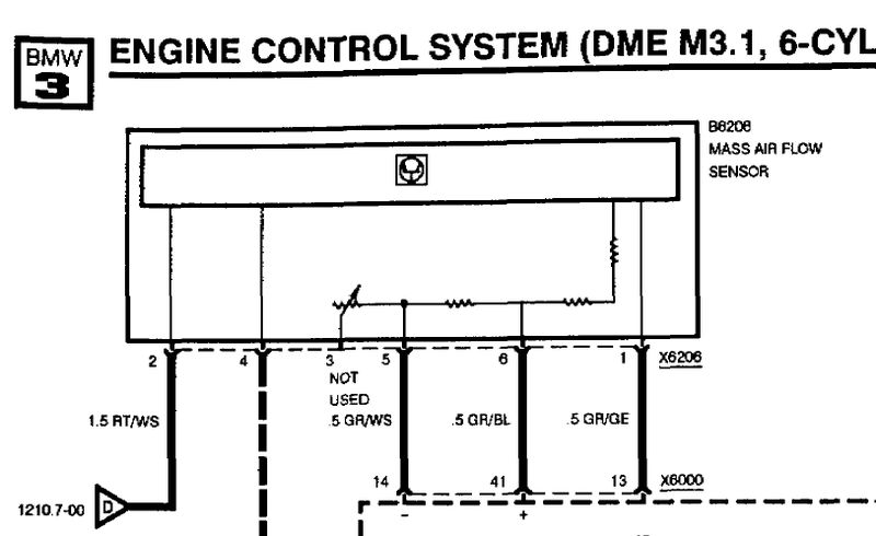

Hi Leute :wink:
Kann mir jemand helfen und mir die Pin Belegung vom MAF des E36 M50B25 geben?
Auszug aus dem Schaltplan ist angehängt. Pin 2 und 4 sind eindeutig.
Pin 1 - +5V Referenz?
Pin 2 - +12V
Pin 3 - not used
Pin 4 - Masse
Pin 5 - Signal-Minus?
Pin 6 - Signal-Plus?

der Luftmassenmesser ist an einem M50B25 ohne Vanos, richtig?
Müsste die Boschnummer 0 280 213 011 sein. Das Ding hat einen Hitzdraht-Sensor, der gelegentlich immer mal wieder "freigebrannt" werden musste und generell mit Verschmutzungsproblemem zu kämpfen hatte. Dafür gab es extra Pins am Sensor. Ich hab zwar gerade in alten Schaltplänen gewühlt, aber ein eine klare Pinbelegung hab ich nicht gefunden...
Einen ähnlichen Luftmassenmesser gab es z.B. auch im VR6.
Aufgrund der Nachteile Freibrennen/Verschmutzungsempfindlichkeit wurden die Ding nach rel. kurzer Zeit herstellerseitig durch HFM-Sensoren ("Heißfilm") ersetzt.
So auch am M50.
Ich würde mich nicht weiter mit dem alten Ding belasten, sondern die neuere 4-polige Version verbauen.
Je nachdem, was Du an Messbereich brauchst, findest Du ja auch einen 5-poligen, der den MAT Sensor gleich integriert hat.
Die im ersten Beitrag verlinkten Unterlagen oder auch das hier http://www.bosch.com.au/car_parts/en/do ... irmass.pdf sind für die Auswahl ganz ok.
Am originalen M50B25tü war dieser verbaut : Bosch 0 280 217 502
