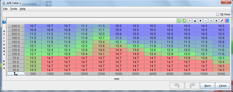

Erstmal bis 0,8 bar gegangen, habe noch zu kleine ESV drinnen und ne Duty cycle von bis zu 140%. Ist unter Last schon leicht mager geworden.

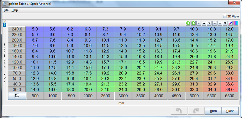

Hier mal die Spark (ganz zahm) und afr Tables die ich fahre, ihr könnt ja mal einen Blick drauf werfen .
Gruß Christian

@Christian: Bin noch nicht länger unter last gefahren, sehe nur im log das afr direkt hochgeht. Neue esv sind bestellt (usa). Fahre bisher super, ist ja mein alltagsauto.

Grade vornerum is die zündung sehr schwach.
Der wird viel kraftvoller anfahren mit 5 grad mehr.
was hast für ne verdichtung?
