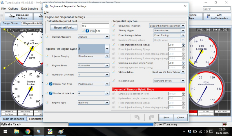

Also, ich habe beim Käfer ja die Zündreihenfolge 1-4-3-2. Deshalb habe ich die Zylinder 1 & 3 sowie 4 & 2 (genau wie bei meinem Wasted Spark) zusammen geklemmt. Im ersten Foto hätte ich jetzt die richtige Einstellung für Semi? Bedeutet das ich die ganze Zeit Batch Fire gefahren bin?
semi sequentiell
semi sequentiell
TS General Setting_Semi 05.04.16.jpg (379.91 KiB) 9897 mal betrachtet
aktueller stand
aktueller stand
TS General Setting 05.04.16.jpg (379.59 KiB) 9897 mal betrachtet
Allerdings stehe ich etwas auf dem Schlauch im bezug auf die Ausführung. Ist meine Annahme richtig das wenn ich zwei Zylinder (eine Düse pro Zylinder) auf einen Treiber hänge das dann jeder Zylinder einmal zur richtigen zeit einen Spritzer bekommt und einmal mit der Einspritzung des anderen Zylinder?
