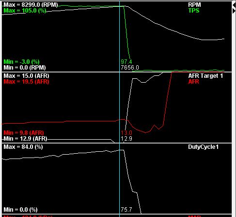

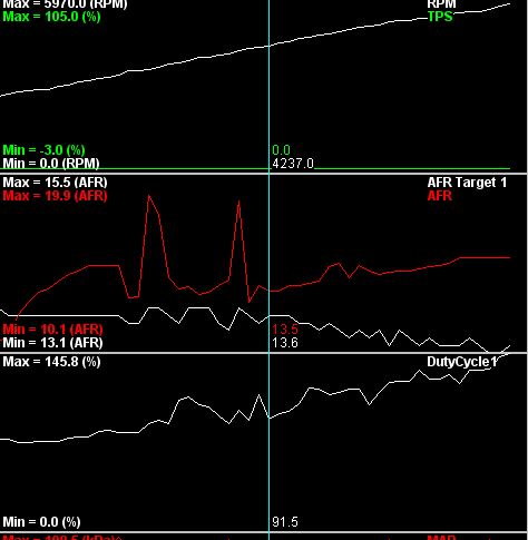

Re: Geht manchmal beim Gang einlegen aus
Ich schon. Der magert ab und zwar massiv.
Wieso geht Dein Table bis 8700? willst Du so hoch drehen?
Für mehr als 4000rpm reicht Deine aktuelle Konfig definitiv NICHT aus! Irgendwas muss geändert werden. Druck, Düsen, Verdampfer, Zuleitungen. Keine Ahnung.
Versteif dich nicht so sehr darauf, dass die Anlage 252PS können MÜSSTE. Wer weiß, wie zugeschnürt Daimler den Motor konstruiert hat. Die Literleistung ist unfassbar lächerlich. Zudem war es nicht das topmodell. Da musste ein gewisser Abstand zum 560er und danderen gewahrt bleiben.
Ein 500er muss lockere 300-320 Esel aus dem Ärmel schütteln. Ich denke, wenn man es drauf anlegt, wird man auch in Richtung der 400 kommen. Das ist ein gewaltiges Triebwerk! Orientiere Dich bei Deiner Gasanlage nicht bei solchen MickymausMotoren, die nur 250PS drücken. Schau lieber mal, was z.B. ein E39 M5 oder der kleinere Bruder E39 540i für Gasanlagen benötigen. Ich denke, dann bist Du ausreichend aufgestellt. Aber die Anlage ist dann definitv NICHT überdimensioniert.
Mit Deiner jetzigen Anlage kommst Du auf keinen grünen Zweig. Wenn alles Glatt läuft, könnte ich mir vorstellen, dass Du mit Gas hinterher mehr Leistung hast, als Du momentan mit Sprit hast.
Ich würde auch die zündung mit rein nehmen. Der hat ne K-Jet, oder? Dann würde ich vorerst vielleicht einfach mal mit einem Schalter die Gasdüsen ausschalten, wenn Du die Zündung dazu nimmst und auf Sprit fährst.

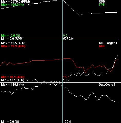

Hier mal zum Vergleich. Schau Dir den AFR an, den Ziel-AFR und vor allem den DutyCycle. Da ist noch Luft! Aber nicht viel. Im Max. habe ich auch schon 84% Düsenauslastung, mit Düsen, die doppelt so groß sind, wie in der Serie.
- malzumVergleich.JPG (36.45 KiB) 22008 mal betrachtet

Bei benzin geht er ja auch mit der gleichen Zündeinstellung nicht aus , er fällt auf die Lerrlaufdrehzahl die er mit eingelegten Gang haben muss und da bleibt er auch geht beim einlegen nichtmal drunter.
Kann bei map accel enrich eigentlich die Empfindlichkeit einstellen also das er nicht bei einer Änderung von 38 auf 42 reagiert sonder erst von 20 auf 32 zum Beispiel, weil wie man im Log sieht schwankt der Map Wert stark bei hoher Drehzahl.
Hoffentlich war das jetzt nicht zu viel Text
Danke
Ramiro
8700 hatte ich eingegeben weil ich am anfang nicht über 5000 drehen konnte dachte das vieleicht der REV limiter spinnt wird geaendert war ja am ende der Kat schuld.
Der Verdampfer ist eigentlich das einzigste Teil was bei LPG die maximale Durchflussmenge begrenzt und der geht bei mir bis 338 PS die schaffe ich glaube ich ohne grosse Modifikationen kaum.
Verstehe sowieso nicht wieso die Megasquirt mehr Leistung rausholen kann , bei Benzin stimmt doch das Gemisch was will man da über das Gemisch ändern um mehr Leistung zu kriegen?
Ja der ne K-jet , Zündung habe ich noch angst die richtig per Tabelle einzustellen habe keine Ahnung wo ich die Werte herholen soll deswegen habe ich erstmal die Verteilerzündung gelassen.
Zündung nur für Lerrlauf kann ich deswegen auch nicht änder. nur gesamt , auserdem kann man manchmal auch sehen wie er kurz abmagert bevor er ausgeht
Danke
Ramiro
