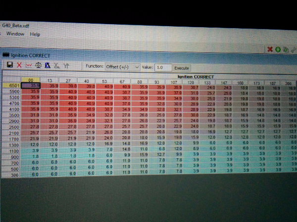

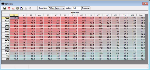

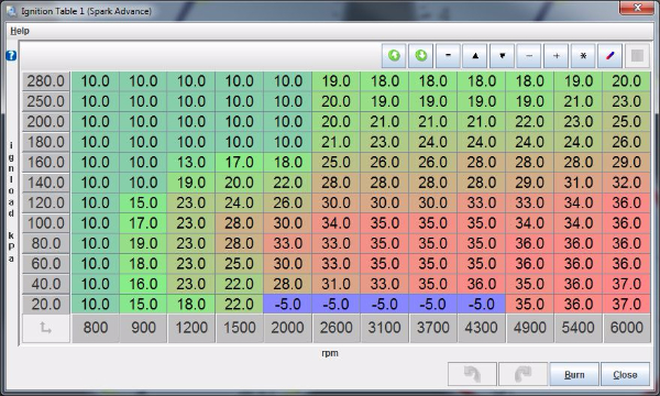

Anbei mal das Serien Kennfeld vom G40 (unterste Bild). Das vom G60 (Bild in der Mitte) sieht mir eher danach aus als ob es schon mal angepasst wurde. Mit diesen ganzen .bin und .xdf unter dem Tunerpro RT Studio komme ich noch nicht ganz klar. Im vergleich gibt es dann noch meins dazu.
Richtig, der G40 hat nen Heron Kopf und Natrium gekühlte Auslassventile. Was mich wundert, das du nicht unter 12,8 gehen würdest. Laut meinem Weber Vergaser Handbuch sollte ein Saugmotor bei voller Drehzahl und 100% Öffnung ca lambda 0.85 (AFR 12.50) haben. Jetzt weiss ich aber nicht mehr ob dort die meiste Leistung oder Drehmoment anliegt. Über die ganzen Turbo und Kompressor Kennfelder habe ich praktisch immer gelernt: Ab Ladedruck, mehr sprit dazu geben und Zündung zurücknehmen.
Auch in diversen Youtube Videos kann man ja schon mal einen blick erhaschen wie der Motor läuft. Ich meine im Kopf zu haben das der Gockel da irgendwas um AFR 11 hat, diverse Honda Turbo mit ner 10 vorne weg. Natürlich entspricht das alles nicht nem Uralt Motor Konzept aber nicht unter 12,8, wüsste ich nicht wie das klappen soll.
Denn ich muss die Zündung ja praktisch nach vorne nehme damit AGT in grenzen bleibt. Wenn das bei AFR 12,2 mit 19° schon nicht klappt, wird es ja mit 10° (bei gleicher AFR) ja nicht besser sondern noch schlechter- oder liegt da der Denkfehler?
- IGN-Meine.jpg (330.72 KiB) 11517 mal betrachtet
- G60.jpg (223.07 KiB) 11517 mal betrachtet
- Ign-G40-Serie.jpg (360.71 KiB) 11517 mal betrachtet

Das sieht ziemlich gut aus. Vielleicht dochmal mit Knocktool und automatischer Zündrücknahme an die Sache ran gehen.
Ich habe verschiedene Autos auf dem Prüfstand gesehen. Mit jedem Motor mit dem AFR gespielt. von 12,5 bis 14.0 eigentlich alles getestet.
Bei glatten 13 war bei eigentlich allen Motoren die Leistung und das Drehmoment am höchsten. Warum soll ich dann fetter fahren?
Bei nem aufgeladenen Motor würde ich nur fetter fahren, wenn das EGT zu heiß wird. Wenn nicht, würde ich das auch nicht tun. Wofür sollte man Sprit rein kippen, wenn es keine Leistung bringt? Ich finde so viel wie nötig und so wenig wie möglich schon ganz gut in diesem Bereich.
Mehr Frühzündung ergibt mehr Leistung und geringere Abgastemperaturen. Leistung halt nur bis zu einem gewissen Punkt.
Der Max. Verbrennungsdruck sollte bei 8-10° NACH OT liegen. Die Verbrennung benötigt laut den meisten aussagen ca. 3ms. Der Optimale/maximale Druck liegt wohl schon bereits nach 2ms an.
Rechne doch mal aus, wie viel KW-Grad das bei 6000rpm entspricht. Dann siehst Du, wo die Reise bei 100kpa in etwa hingehen muss. Das wird irgendwo um 40-42° v. OT sein.
Wenn der Brennraum kagge ist, klopfts dann halt. Aber mit nem Klopftool kommt man da ja relativ sicher hin und kann ein wenig zurück regeln.
Was? Den Part verstehe ich nicht so ganz.Denn ich muss die Zündung ja praktisch nach vorne nehme damit AGT in grenzen bleibt. Wenn das bei AFR 12,2 mit 19° schon nicht klappt, wird es ja mit 10° (bei gleicher AFR) ja nicht besser sondern noch schlechter- oder liegt da der Denkfehler?

Ich glaube wir reden grad am Thema vorbei.
Damit ich AGT runter bekommen gibt es ja 2 Möglichkeiten: 1) mehr Frühzündung oder 2) mehr Sprit - soweit stimmst du mir schon zu?
Wenn ich jetzt davon ausgehe, das ich nun schon 0,6Bar mehr Ladedruck fahre als der Serien G40 und dann immer noch 3° mehr Zündung habe und ein Problem mit der AGT bekomme wird das ja beim "mageren" Gemisch mit der AGT nicht besser. Oder haut VW derart viele Reserven rein das man auch Problemlos über 20° fahren kann (bei den VR6T habe ich davon schon mal gehört das es mit 25-30° unter vollast keine Probleme gibt)?!
Und da kommen wir wieder zum Thema: Eier inner Hose und Knocktool. Wenn du den kalt laufen hören würdest, willste erst garnicht mehr mit nem Klopfsensor arbeiten weil der wahrscheinlich direkt pegelt. Was da son "radau" macht weiss keiner. Ich hab ja diesen Klopfsensor mit Kopfhörern mal nachgebaut, aber wirklich was erkennen, kann ich da nicht. Vielleicht klappt das mit dem Knocktek besser (wenn das Grund tockern mal weg ist)
Das mit deiner Formel ist aber mal ein Versuch Wert. Ebenfalls wollte ich mal diese Excel Tabelle füllen was die dazu ausspuckt (wobei die einheitliche Meinung ja eher gegen - Die ist Mist geht)
- Beiträge: 2278
Re: VW Polo G40 Turbo K04-015
Nein!skibby hat geschrieben:Ich glaube wir reden grad am Thema vorbei.
Ja!skibby hat geschrieben: Damit ich AGT runter bekommen gibt es ja 2 Möglichkeiten: 1) mehr Frühzündung oder 2) mehr Sprit - soweit stimmst du mir schon zu?
Auch ja! Alle Automobilhersteller hauen Reserven ohne Ende rein! Der PF im 2er GTI läuft in der Serie mit 32°. Ich bin den mit höherer Verdichtung und 268er Nocke mit 44° klopffrei gefahren.skibby hat geschrieben: Wenn ich jetzt davon ausgehe, das ich nun schon 0,6Bar mehr Ladedruck fahre als der Serien G40 und dann immer noch 3° mehr Zündung habe und ein Problem mit der AGT bekomme wird das ja beim "mageren" Gemisch mit der AGT nicht besser. Oder haut VW derart viele Reserven rein das man auch Problemlos über 20° fahren kann (bei den VR6T habe ich davon schon mal gehört das es mit 25-30° unter vollast keine Probleme gibt)?!
Der 1,8er 16V F7P hat unter Volllast 24°. Da habe ich pauschal mal 28° eingegeben. Einfach, damit er erstmal läuft. Der kann wahrscheinlich auch 32°, können alle anderen 16V ja auch. Wird sich noch herausstellen.
Das sind auch nicht alles Reserven. Teilweise drücken die mit der späten zündung den NOX runter. Da kann der Herr Knödler wahrscheinlich wieder deutlich besser Auskunft erteilen...
Deine Kolben! Bei den Ami-Kolben wird doch immer ein riesiges Spiel angegeben. Meine Wössner hören sich auch kalt an, als wäre es ein Serienmotor. Die besseren Kolben sollen trotzdem die amis haben...skibby hat geschrieben: Und da kommen wir wieder zum Thema: Eier inner Hose und Knocktool. Wenn du den kalt laufen hören würdest, willste erst garnicht mehr mit nem Klopfsensor arbeiten weil der wahrscheinlich direkt pegelt. Was da son "radau" macht weiss keiner.
Aber im kalten Zustand fährt man auch keine Kennfelder heraus.
Ich finde das Knocktec nach wie vor gut! Das Klopfen war reproduzierbar. Teilweise wurde von der MS auch klopfen erkannt, obwohl das Knocktool kein Klopfen ausgegeben hat. Aber das war dann nicht reproduzierbar und wurde von mir eiskalt ignoriert.skibby hat geschrieben: Ich hab ja diesen Klopfsensor mit Kopfhörern mal nachgebaut, aber wirklich was erkennen, kann ich da nicht. Vielleicht klappt das mit dem Knocktek besser (wenn das Grund tockern mal weg ist)
Ich scheine damit richtig gelegen zu haben. Immerhin bekommt der Motor immer wenn er warm ist 8800. Seit über 8000Km.
Die meisten kommen mit der zündung wohl auch garnicht in den Bereich, weil sich der Motor vorher schon zu Tode geklopft hätte. Das liegt ja auch immer an x verschiedenen Faktoren. Brennraumform, Füllung durch die Kanalbauweise, gleiches durch die Anzahl der Ventile, Verdichtung, Nocken, bla bla bla...skibby hat geschrieben: Das mit deiner Formel ist aber mal ein Versuch Wert. Ebenfalls wollte ich mal diese Excel Tabelle füllen was die dazu ausspuckt (wobei die einheitliche Meinung ja eher gegen - Die ist Mist geht)
Zusammenfassend würde ich sagen, Deine EGT ist zu hoch! Kann man natürlich mit Sprit runter panschen. Würde ich nach wie vor als Notlösung ansehen. Wenn die Zündung früh genug ist und das Abgas noch immer zu heiß ist, kann man immer noch fetter gehen. Wenn du aber tatsächlich früher zünden kannst, musst Du vielleicht nicht mehr so extrem fett fahren.
Ich würde es einfach probieren.
