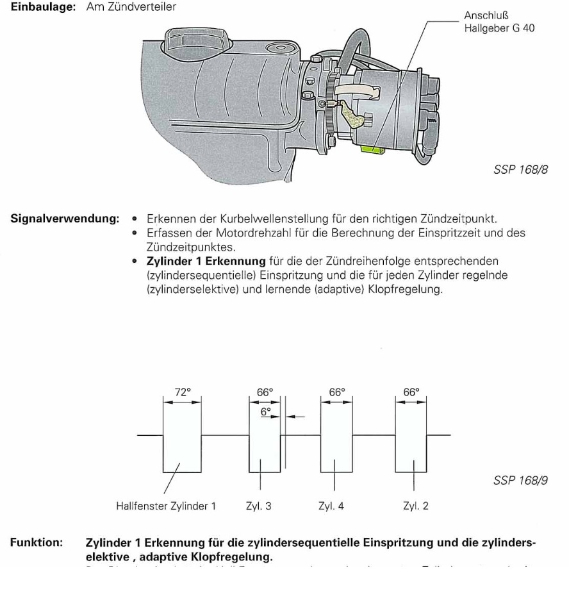

Re: Allgemeine Frage zu Einspritzdüsen
Also VW kann Dinge die nicht möglich sind?
Ich bin verblüfft!
Aber hey, vielleicht weist du ja mehr als Bosch und VW? (Und meine Spritverbrauchsanzeige lügt.. Die zeigt anfangs nämlich die vierfache Drehzahl an, weil Bached eingespritzt wird die ersten ca. 4-5sek nach Motorstart. Dann ist die Drehzahl richtig angezeigt. Drehzahl wird über die Takte der Düsen ermittelt)
"Vielleicht denkst du nochmal drüber nach..."
Ich bin verblüfft!
- AEE.jpg (129.09 KiB) 22235 mal betrachtet
- Beiträge: 2278
Das ist kein Standart Vier KLappenVerteiler! Das ist im Grunde genau das, was ich verlinkt habe. Und da beim KR eine K-Jet drauf war, brauch der auch keine sequentielle einspritzung.
Der Verteiler hat vier "Löcher" und ist haargenauso aufgebaut wie das Ding aus dem uralten 86c. Der einzige winzige Unterschied ist, das eines der Fenster minimal größer ist.
Aber auch andere Motoren die nicht vollsequentiell einspritzen haben diesen Verteiler verbaut. Woher weist du das sein Verteiler nicht so aufgebaut ist?
Verteilerrad im VW16V mkb KR ist symetrisch; also alle 4 Fenster gleich.
Aber einen Fenster zu verändern ist kein Problemm.
- Beiträge: 2278
Das ist mir klar. Du müsstet allerdings drei Fenster ändern. Aber warum? Wie wäre es denn mal mit einer vernünftigen Drehzahlerfassung und ordentlich ausgeführten Basics?
Und wenn Du dann wirklich der Meinung bist, fassbar es Dir einen sensationellen Mehrwert bringt, fullseq einzuspritzen, entfernst Du einfach drei der vier klappen. Grundsätzlich ist dieser VierKlappen-Mumpitz doch nix halbes und nix ganzes. Alle 180' gibt es ein Triggersignal. 60-2 beispielsweise ist sage und schreibe 30x genauer!
