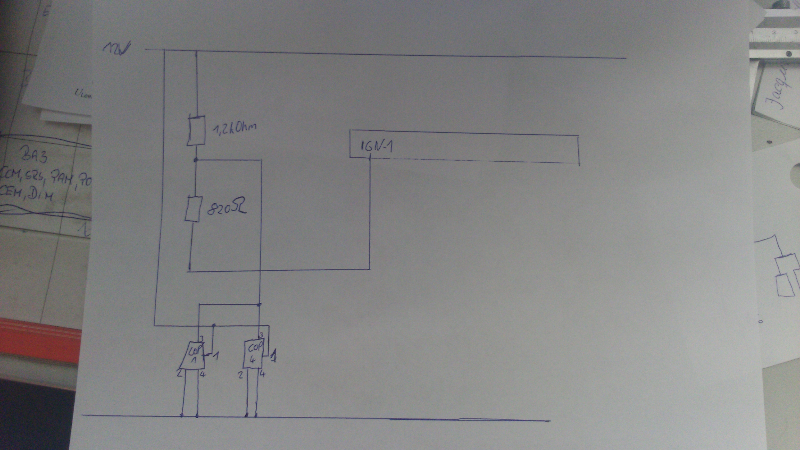

Also hab mich mal schnell beigemacht
Fragt mich nicht wie hoch ich das abgesichert habe
paar Monde her;)
- DSC_0031.JPG (366.95 KiB) 10649 mal betrachtet

Wenn es so verkabelt ist, sollte es passen.
Der Anjo hat auch schon Spulen tauschen müssen? Dann taugt seine Schaltung wohl auch nichts, was?
Ich fahre seit 20Tkm mit genau diesen Spulen, die ich jetzt im Auto habe. Und deutlich mehr dwell, weil ich sonst zwischen 7000-9000 immer Ruckler hatte. Läuft tadellos. Irgendwas macht ihr falsch.
Bau auf einen Treiber pro Spule um. Oder auf einen bip373 pro Spule, oder auf tc4427.

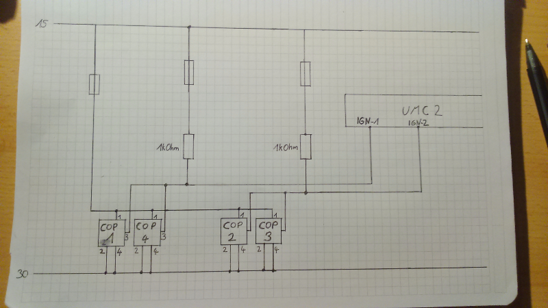

Was wird denn von dieser Variante gehalten?
Ist jetzt für einen zündkreis und 4,8v an der spule
- DSC_0033.JPG (519.65 KiB) 10547 mal betrachtet
Re: VW 1.8t zündspulen rauchen nach kurzer Zeit ab
Wenn du die umc Treiber verwenden willst dann schalte den Signal gnd der spule. Und hänge den Signal Eingang direkt an 5v.
Moin,Alfagta hat geschrieben:Wenn du die umc Treiber verwenden willst dann schalte den Signal gnd der spule. Und hänge den Signal Eingang direkt an 5v.
das ist ja mal ne coole Variante. Ist die erprobt?
Hat man da nicht das Problem, dass dir Spule deutlich weniger Ladezeit zur Verfügung hat, weil sie nicht dauernd gespeist wird?
Für mich ist aber was anderes entscheidend: sterben die COPs vielleicht, weil sie mit 5V statt 12V getriggert werden sollen? Pull-Up an 5V statt an 12V?
Das würde ich als erstes klären. Wenn es mit 5V sauber läuft, würde ich das testen....
