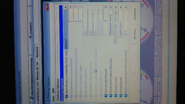

Poste einen Screenshot von Deinen ign Settings.

Hier ein Screenshot
- DSC_0028.JPG (312.46 KiB) 10883 mal betrachtet

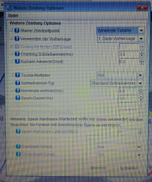

Re: VW 1.8t zündspulen rauchen nach kurzer Zeit ab
- IMG_20160325_122113.JPG (552.72 KiB) 10881 mal betrachtet

Das ist schlecht... Wäre ja schöner gewesen, wenn der Fehler da gelegen hätte.... Aber 3.0ms sollten die nicht abrauchen.

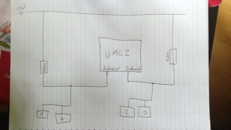

Zylinder 1und4 auf zündausgang 1. Zylinder 2und3 auf zündausgang 2. Massen an den spulen habe ich genauso gelassen wie sie waren. Pin 3 an der spule ist Signal. Jetzt habe ich mir 12v geholt für jeden Zündkerze. 1kOhm pullup Widerstand und umc2 schaltet die Masse davon Zweig ich mir das Signal für die spulen ab. Wie gesagt funktioniert ja auch aber nur für paar mal durchbeschleunigen. Langsam wird es kostenintensiv

Das ließt sich seltsam.
Zeichne mal einen Schaltplan oder setz einen Link hier rein, wie Du die angeschlossen hast. Wenn ich Deinen Text lese, dreht sich bei mir alles im Kopf....
Octavia_RS2004
- Beiträge: 27
- Registriert: Mo Feb 22, 2016 6:50 pm
- DSC_0030.JPG (340.05 KiB) 10852 mal betrachtet

12V bekommen die Spulen nicht?
Wie soll den jemand nachvollziehen können, was Du da angeschlossen hast? Von den 1,8T Spulen fahren hier min. 50-100 autos mit rum. Ich bin mir sicher, dass so ziemlich niemand Probleme damit hat. Deine Probleme kann man nicht nachvollziehen, weil Du viepolige Düsen mit einem einzigen Draht ansteuerst....
Die Zündausgänge spielen keine Geige! Die Karre läuft ja, dem entsprechend werden die wohl beide richtig sein.
Welche Zündtreiber sind in der umc drin?

Na klar kriegen die auch 12v... Ging ja jetzt nur um die Ansteuerung weil ich denke das da der Fehler liegt... Ich werde mich mal bei machen und einen detaillierten Schaltplan zeichnen.

#Octavia_RS2004 hat geschrieben:Na klar kriegen die auch 12v... Ging ja jetzt nur um die Ansteuerung weil ich denke das da der Fehler liegt... Ich werde mich mal bei machen und einen detaillierten Schaltplan zeichnen.
NEIN. Es ging um einen detaillierten Schaltplan der Spulen! Wie soll man sonst den Fehler finden?
Wenn der Peter da die BIP 373 drin hat, benötigt man keinen Pullup. Wenn nicht, vielleicht schon....
