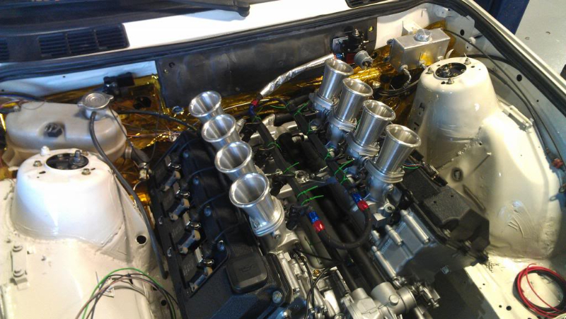

Hier sieht man schön die enorme Länge der Serien-Ansaugkanäle inkl. Trichter:

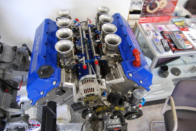

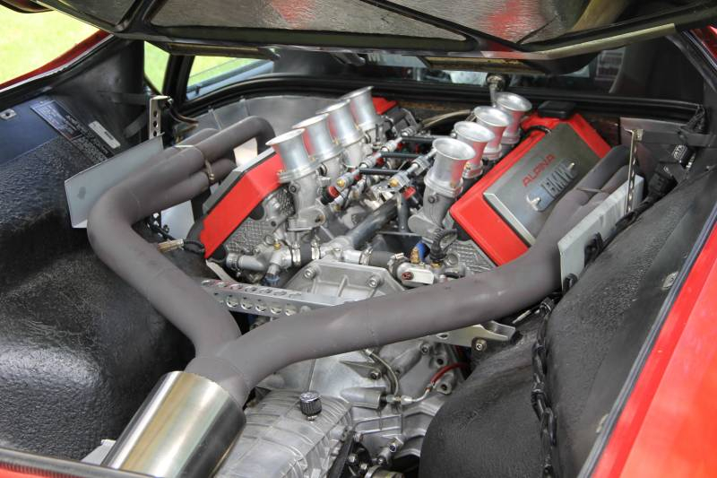

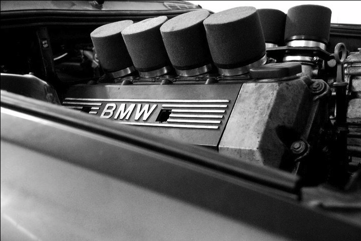

ist seit 2007 im E30 verbaut, die Itb´s sind erst vor kurzem drinne, also anschlußdurchmesser ist 52mm, könnte natürlich die Filter abnehmen und entsprechend lange gebogene Rohre nehmen, hab da paar Bilder ausm Netz, fahrn die alle andere Nocken oder wieso funktioniert das bei dennen ?
