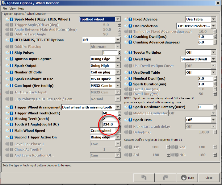

erlichgesagt hab ich im moment keine ahnung wie das bei den neueren Motoren gehen soll, hab die roten zündspulen vom R8 drinne, dann weis ich auch nicht so recht wie und wo, an welchem zylinder das ganze angeklemmt wird
Re: M60B40 einstellung
Du hast die ms3x, oder? Die Spulen sind alle RICHTIG angeklemmt ? Pinbelegung der Spulen ist klar? Zündreihenfolge vom Motor und auch vom X Board sind klar?
Hast Du schon Funken?
Abblitzen ist einfach. Entweder nimmst Du Dir ein altes Zündkabel und bastelst Dir einen Adapter, der zwischen COP und Kerze kommt oder Du legst eine Abblitzschlaufe am Signalkabel der Spule vom ersten Zylinder.
Wie kommst Du auf 324° ?? Stell mal den Link ein, von dem diese Info stammt.
Die BMW 8Zyl. Laufen falsch herum, oder? Also gegen den Uhrzeigersinn?
Ich denke, mit Zündung starr auf 10° und einem Offset von etwa 90° springt der an. Die fehlenden Zähne liegen normalerweise immer in dem Bereich zwischen 75-95° Mit 90° kann man nicht viel falsch machen. Ist das Offset deutlich geringer, zündete er hält nach OT. Aber das ist egal, um ihn erstmal ans laufen zu bekommen.
Ich persönlich finde es extrem kagge, die Zündung mit Anlasser abzublitzen.

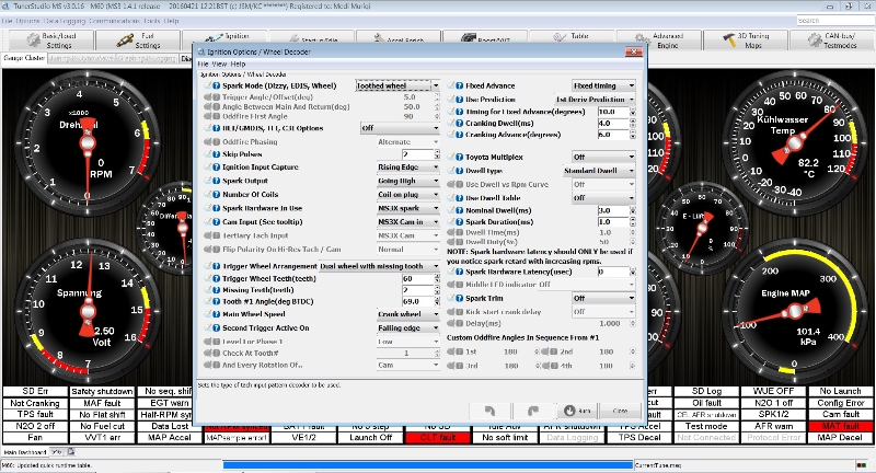

ja hab MS3X, hab endlich mal alles eingebaut um den ersten Startversuch zu unternehmen, leider funktioniert das alles nicht so recht, wenn er mal startet läuft er extrem schlecht, rüttelt wie bekloppt und mir scheints als ob nur paar Zylinder laufen, gas annehmen tut er überhaupt nicht und geht auch kurze zeit später wieder aus.
Funke ist also da, einspritzung funktioniert auch in der richtigen reihenfolge denk ich mal. Vermute mal das ich irgendwas falsch eingestellt hab.
Bei tooth Angel BTDC haben wir 69 grad eingestellt, ob das so richtig ist weis ich leider nicht, wir haben ein Bolzen am Schwungrad eingesteckt, da soll der Zündzeitpunkt sein, dann vorne am Schwingungsdämpfer eine Markierung angebracht und per Blitzer dan soweit eingestellt bis es übereinstimmt, so kamen wir auf die besagten 69 Grad.

Original Kurbelwellensensor, Nockenwellensensor und 60-2 Schwingungsdämpfer
Audi R8 Zündspulen
Drosselklappen sind vom E39 M5 samt einspritzventile

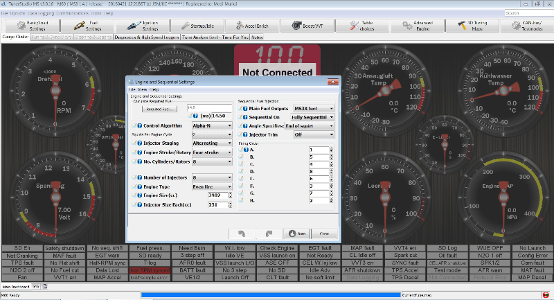

warum hast du 2 squirts/cycle alternated gewählt bei full sequential ???
bei full seq gehört 1 squirt/cycle simultaneous.
deine load axe in der ve und afr tabelle ist "schlecht"
warum a/n ohne multiply map ?
wenn ich länger suche ,finde ich bestimmt noch viele andere ungereimtheiten.

-engine and sequential settings
squirts per engine cycle -1 squirt/cycle
injector staging -simultaneous
-general settings
load parameters
multiply map (ve17ve3) auf multiply,es sei denn du hast den map sensor nicht angeschlossen und benutzt ihn als barosensor.
bei ignition und fuel table hast du eine last- und eine drehzahlachse.
bei a/n fängt man mit 0% an,
0-1-3-5-8-11-15-20-26-33-41-50-60-71-85-100 als bsp.
reicht fürs erste...

geb ich die 0-1-3-5-8-11-15-20-26-33-41-50-60-71-85-100 bei ignition ein oder bei ve ?
