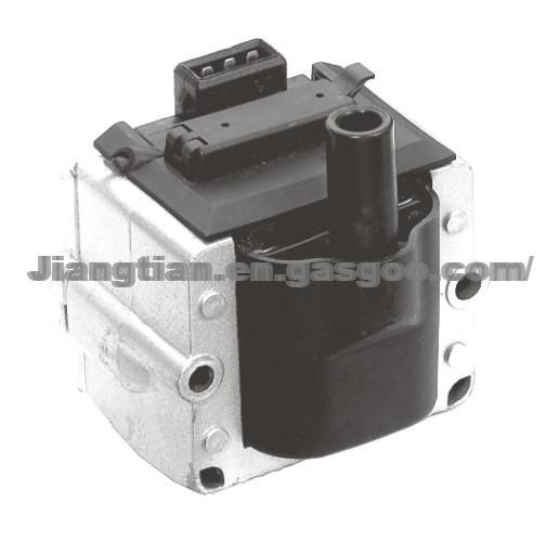

Gib doch mal eine Teilenummer der Spule raus.
Re: Fragen zur UMC1 an einen VW 1.6 AEE
Verfasst: Di Jun 13, 2017 9:56 pm
von Biggy1988
6NO905104

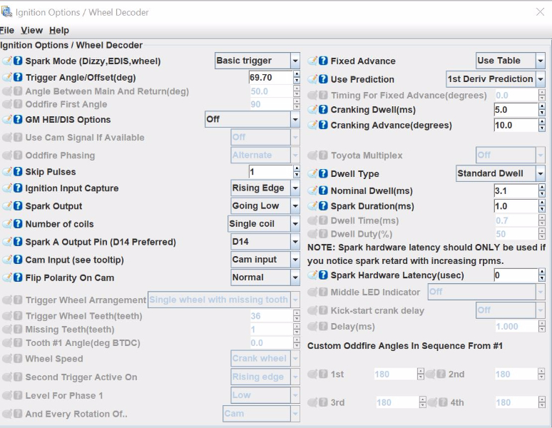

von Tobzi
guten Abend!
meine Zündspule hat die Nummer 867905104
siehe auch bild im anhang, sowie auch meine ign settings

Du hast jetzt komplett andere Einstellungen wie sonst jeder nimmt, aber probier ich morgen Mal aus , danke

Dem tobi seine gelisteten sind aber die richtigen! Going low 1k pullup zwischen signal und 12V. Rising edge und irgendwas um 66-70' vor OT.
Und basic trigger!
Wenn damit kein funke kommt, hast Du entweder eine defekte umc gekauft, diese selbst gegrillt oder einen verdrahtungfehler. Ich halte den verdrahtungfehler für wahrscheinlich. Passiert schnell...
Alternativ mal die Spule an den ign 2 Ausgang hängen und im testmode testen. Bei deiner ersten umc war auch ein treiber kaputt.
Oder den Treiber mal durchmessen. Wenn der mittlere Pin Durchgang auf Masse hat, ist der durch.
Ach so. Die dwell werte sehe ich nicht als richtig an. Bei deiner spüle fixed 50%
