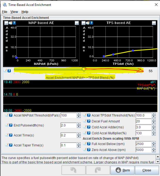

In dem Moment wo dein Problem auftaucht geht MAP Deceleration Enrichment an und nimmt Sprit weg jedenfalls wenn ich das richtig interpretiere. Ich würd mal alle AEs ausschalten und den Regler auf 100% TPS AE schieben. Dann mal probieren ob das irgendwas ändert.

Genau im Aussetzerbereich schießt dein VE komplett durch die decke. Dann ist AE aktiv, TPS nicht auf 100% und EGO darf da auch mit mischen. Deswegen einfach mal alles ausmachen, VE glatt ziehen und mal schauen was passiert.

Das ganze AE verstehe ich nicht bei dir.
1) Konfiguriert ist nur TPS Based aber per Regler gibst du dem nur 55% ---> Warum keine 100%
2) Decel Fuel Amount 20 ---> Warum (bei mir bekomme ich schon schon bei 85 knallharte Ruckler rein, sobald ich minimal vom Gas gehe)
3) die TPSdot sind rausgefahren? Ich find die ziemlich hoch angesetzt. (hatte aber auch noch nie einen VR Motor in den Fingern)

Erlich gesagt habe ich mich mit AE noch nicht so wirklich auseinandergesetzt nur den TPSdot auf 55prozent gestellt da ich so beim schlagatigem gas geben kein mageres gemisch habe.
Habe jetzt decel fuel amount auf 90 gestellt und werde das mal versuchen

Hier steht er solide mit 50% TPS im Gas und dann geht Accel enrichment von 100 (nix dazu nix weg) auf 20 (80% weg) - Grund laut Log: MAP AE
Weiß: TPS, Gelb: AE
Der Schieberegler gibt nur vor in welchem Verhältnis Beschleunigungsanreicherung durch Saugrohrdruckänderung und Beschleunigungsanreicherung durch Drosselklappenbeschleunigung miteinander gemischt werden. Für den Anfang würd ich auf jeden Fall ganz nach rechts gehen, reine Beschleunigungsanreicherung durch Drosselklappenbeschleunigung. Damit müsste auf jeden Fall jeder Eingriff in die Beschleunigungsanreicherung durch MAP ausgeschlossen sein.

Das habe ich in meiner msq, die ich vorhin hochgeladen habe gemacht

Cali-LET hat geschrieben:Das habe ich in meiner msq, die ich vorhin hochgeladen habe gemacht
Jo tiptop, hab ich gesehen, ich wollte nur noch etwas mehr Licht auf die Sache werfen. Kann ja grade anfangs mal passieren dass man Blend mit Treshold durcheinander bringt.
