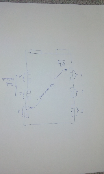

Re: 1.8t im golf 3
also platztechnisch geht es sich aus. Siehe mein Foto.
Musst die abgewinkelten Pinheader verwenden und noch etwas mehr aufbiegen, sodass die Treiber fast an der Basis Platine anliegen.
Anbei ein Foto wo noch ein Treiber hin muss...

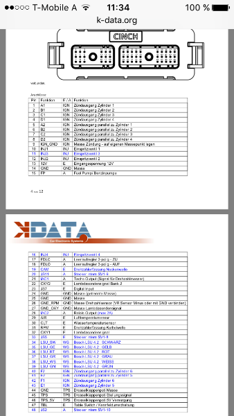

Hallo jetzt stehe ich wieder vor einem mir nicht erklärbarem problem und zwar:
Ich wollte gerne eine wassernachlaufpumpe über die kdfi Temperaturabhängig steuern
Dazu habe ich der pumpe
1mal plus über eine sicherung 10A nach 12v plus gelegt
Masse würde die pumpe von der kdfi pin 20 JS11 über ein Relays geschalten bekommen.
Also es läuft auch alles richtig wenn ich fremd masse gebe was eigentlich die kdfi ausgeben sollte...
Doch es kommt nichts an.
Da habe ich mal versucht mein N204 ventil zu schalten also auf testmod. Und mit dem multimeter bei an aus gemessen ob 12v anliegen doch es kommt auch nichts auf dem pin 28 den ich dafür gewehlt hätte.
Dann habe ich mal die anderen ausgänge durch probiert und plötzlich kommt strom am pin 28 was bei mir für N205 wäre obwohl ich den pin für tacho drezahl ansteuere???
Also irgendwie haben sich die ausgänge verschoben... es wird einfach nicht das angesteuert was angesteuert werden sollte.
Das andere geht alles motor hab ich auch mal kurz angelassen der läuft es geht rein um die programmierbaren ausgänge.
Zuletzt geändert von Roland M. am Sa Jul 15, 2017 11:38 am, insgesamt 1-mal geändert.

Das wäre die pinn belegung
Re: 1.8t im golf 3
Welche rev hat die kdfi. Da gibt es einen Fehler, der den kastner nicht zu interessieren scheint. Der hat iac1 und iac2 vertauscht.
Iac2 ist der tach out und iac1 ist der schaltbare Ausgang.
Ich würde das Relais in die + Leitung setzen. Masse direkt an die Pumpe und dann halt plus über das Relais schalten.
Warum willst Du eine 'Nachlaufpumpe' über die kdfi steuern? Bei Zündung aus, kann nix nachlaufen, wenn Du das so machst...

Ok das erklätr auch warumm mich so nie ein drehzahlsignal am tacho habe...
Ist doch egal ob ich masse oder plus schalte..
Es ist mir bewust das die pumpe bei zündung aus auch aus geht. könnte dort aber eventuell auch ein zeitrelay einsetzen aber zur Zeit ist es mir nur wichtig das es angesteuert wird.
Also einfach iac 1 und 2 vertauschen?
