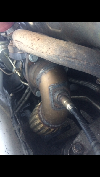

Der Druck nach dem Lader wird in diesem speziellen Fall aber sicherlich nur vor dem ersten Bogen interessant sein, wo die lambdasonde sitzt, weil dort ja dieser blöder Knick ist. Oder soll ich tiefer im Flammrohr auch noch eine Messung machen?

Welche Egt hast bei vollast und wo gemessen
Ich habe auch einen ziemlichen knick im 3“ Flammrohr und absolut kein problem mit Egt
Fahre aber auch nur nen K04 023 lader
Re: Komische Prüfstandmessungen...
Verfasst: Mo Nov 06, 2017 8:05 pm
von Roland M.
Sieht am Foto nicht so schlimm aus ist aber wirklich auch ein grober bogen

Roland M. hat geschrieben:Sieht am Foto nicht so schlimm aus ist aber wirklich auch ein grober bogen
Ich glaube fast, dass der allererste Knick bei dir noch schlimmer ist als bei mir.
Mit dem Unterschied, dass Du den Platz gehabt hättest, um den Radius großzügiger zu gestalten. Ich bin mit dem Rohr nur 1,5cm von der Seitenwand weg. Das war der ultrahorror, das Monster zu bauen! X mal einschneiden, Position ein paar Grad verändern, nochmal und nochmal immer wieder. So lang, bis ich keinen Bock mehr auf Wig hatte und einfach alles mit Schutzgas gebraten habe. :mrgreen:
