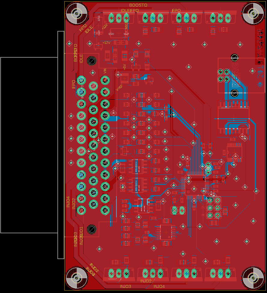

Neue Frage - bei Verwendung der TC4427 - sollte ich trotzdem die Schottky-Schutzdioden vorsehen? Natürlich wenn dann am Ausgang des TC4427.
Beiträge: 2449
Re: Board selbst layouten
nein da muss keine diode dran

Sehr gut - ich bin mittlerweile mal so gut wie alle Application Sheets für die ICs durchgegangen: Bei der Microsquirt, welche ja auch den Max9926 verwendet, sind an den Eingängen 10n-Cs (C43, C44, C46, C47) vorgesehen, im Appsheet aber nicht. Logischerweise dienen die Cs als Störbeseitigung für asymmetrische Störungen, müssten die aber nicht durch den differentiellen Eingang des Max9926 und durch die im Appsheet vorgesehenen 1n-Cs sowieso beseitigt werden?

Das Layout ist mittlerweile fertig. Werde es die Tage mal bei JLCPCB in Auftrag geben.

Ich habe das Layout an meiner Uni nochmal aus EMV-Sicht optimieren lassen. Heraus kam folgende Platine:
(104.29 KiB) Noch nie heruntergeladen

Welches Gehäuse und welchen Stecker hast du dafür angedacht?
Loco
Beiträge: 59
Registriert: Fr Mai 03, 2019 1:10 pm
Beitrag von Loco »
Als Steckverbindung kommt das Ampseal 35 System zum Einsatz, Gehäuse ist man absolut flexibel. Ich hatte an die Hammond 1455 Modulgehäuse gedacht.
