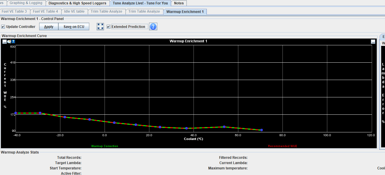

Dann meinst bestimmt diese Funktion. Habe ich schon gestartet, aber nie bis der Motor richtig warm ist. Habe es so verstanden, daß die Funktion nur NACH dem starten greift um den Motor leicht anzufetten. Zum Rest deiner Ausführungen muß ich dir leider recht geben. Das ist ein Problem in unserem Land, was noch größere Probleme schafft. Für den (modernen) Ami meiner Liebsten kann man legal das komplette Werkstatthandbuch kaufen (über 1000 Seiten) und hat so Zugriff auf jede Reparatur. Bei meinem Daily hat mich der Händler blöd angeschaut als er mir bei einer Rückrufaktion den nächsten Service verkaufen wollte und ich ihm gesagt habe, daß ich alles selbst mache.
Re: VW 16V Sauger, Kaltlauf i.O., danach überfetten? Finde den Fehler nicht
Genau wie bei Dir sieht das aus. Was man da eben leicht verwechselt, ist "Apply" was nur Sinn macht wenn der Haken bei "Update Controller" nicht gesetzt ist, mit "Save On ECU". Nur "Save on ECU" speichert das erarbeitete Ergebnis. Weshalb manche diese Funktion zig mal durchlaufen lassen und schimpfen das es nichts bringt.
Also ich habe mit der Funktion immer einen sehr schönen Kaltstart mit problemlosem Warmlauf hin bekommen. Natürlich auch noch alles drum herum entsprechend logisch eingestellt. Auch wenn das meistens nicht empfohlen wird, habe ich während des ersten Tunings die Lambdaanzeige immer von der Motronic getrennt Schaltbar.
Ich schalte also erst den Lambda Controller ein, warte das die Anzeige stabil ist und starte dann den Motor. So kann ich schon beim ersten Husten des Motors sehen was das Gemisch macht. Auch entfällt die Wartezeit für das neue Hochlaufen des Kontrollers, jedes Mal wenn der Motor aus ging und man nachstartet.
Die Gefahr dabei ist, dass die heiße Lambdasonde von Kondenswassertropfen getroffen wird und dadurch beschädigt wird. Da ich die Dinger aber hängend einbaue, der Auspuff dick ist und ich den Motor heiß abgestellt habe, gehe ich dieses Risiko ein. Trotzdem habe ich immer eine zweite, neue Sonde dabei, zusammen mit einem zweiten Controller, weil die schon ab und an ausfallen und man so über Kreutz testen kann ob die Anzeige spinnt, wenn etwas völlig daneben liegt. Vor allem weil viele Bosch LSU Fälschungen sind. "14.7" verkauft immer echte Boschsonden, nebenbei. OK, ich mach das auch schon recht lange...
Wenn Du nun den Startvorgang noch in ein Log mit schreibst, kannst Du sehr schnell sehen, wenn etwas falsch läuft. Wobei es für Anfänger sicher nicht leicht ist, eine Fehlzündung aufgrund von zu viel Sprit von einer Aufgrund von zu wenig zu unterscheiden. Beide zeigen auf dem Lambdameter "mager".
Mit den anderen Funktionen um den Anlassvorgang muss man vorsichtig arbeiten, weil man leicht zu viel einspritzt. Als es bei uns noch E85 gab, hat man da sein blaues Wunder erlebt, wenn man einen sauberen Kaltstart im Winter wollte. Da wurde schon mal 400% mehr eingespritzt als mit Benzin nötig war.
Die Empfehlungen die im Manual gegeben werden stimmen schon. Wenn man dann noch jeden Start wie beschrieben loggt, bekommt man mit immer nur kleinen Änderungen das ganze nach und nach perfektioniert. Es ist doch total einfach, vor jedem Anlassen die Aufzeichnung starten und später, am Schreibtisch, durch sehen und entsprechend Änderungen machen. Beim nächsten Start wieder und beide vergleichen. Da merkt man, was was bewirkt.
