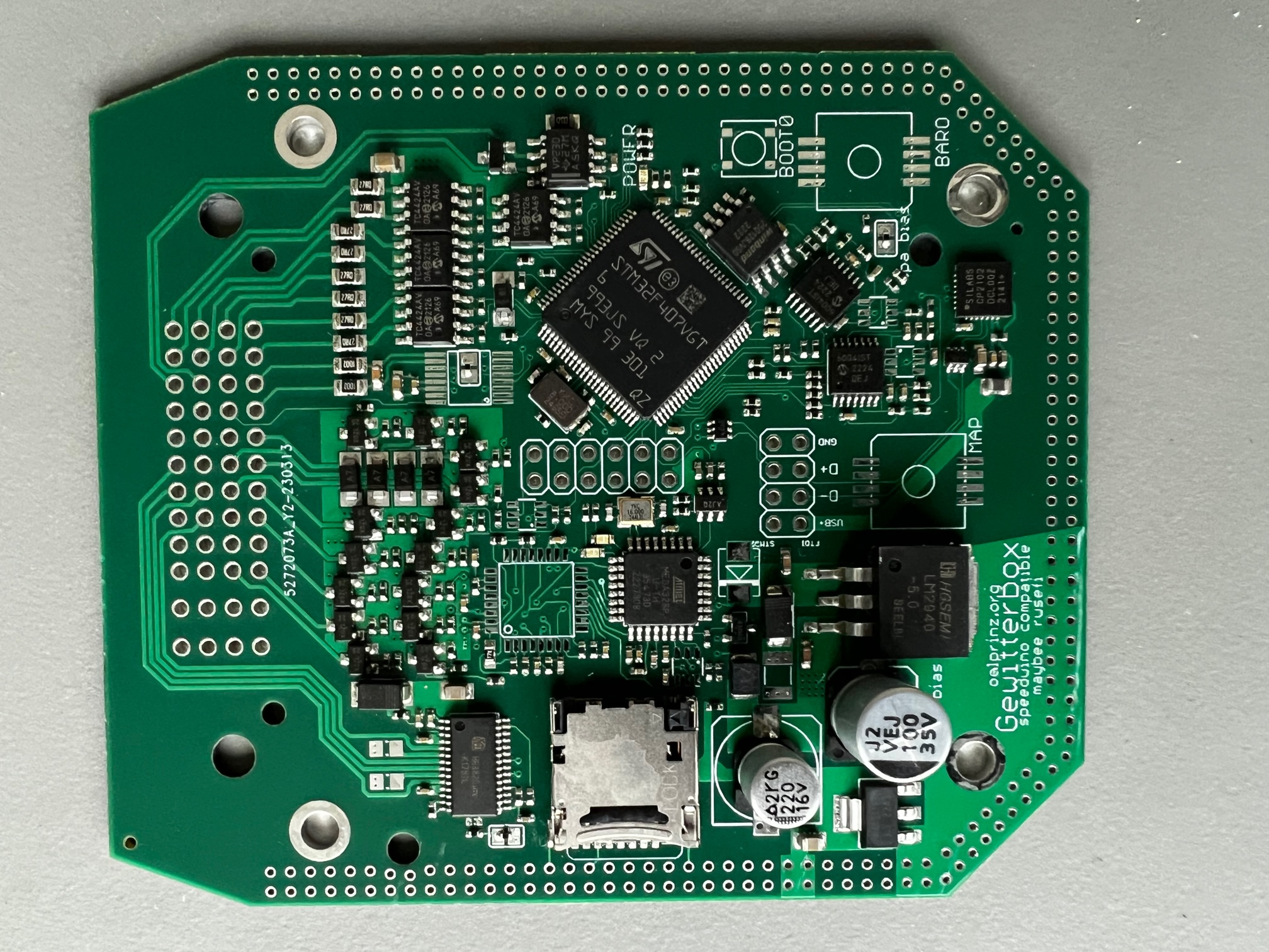

Beiträge: 1090
Re: gewitterbox
hab noch eine sd karte draufgepackt
Beiträge: 1090
Re: gewitterbox

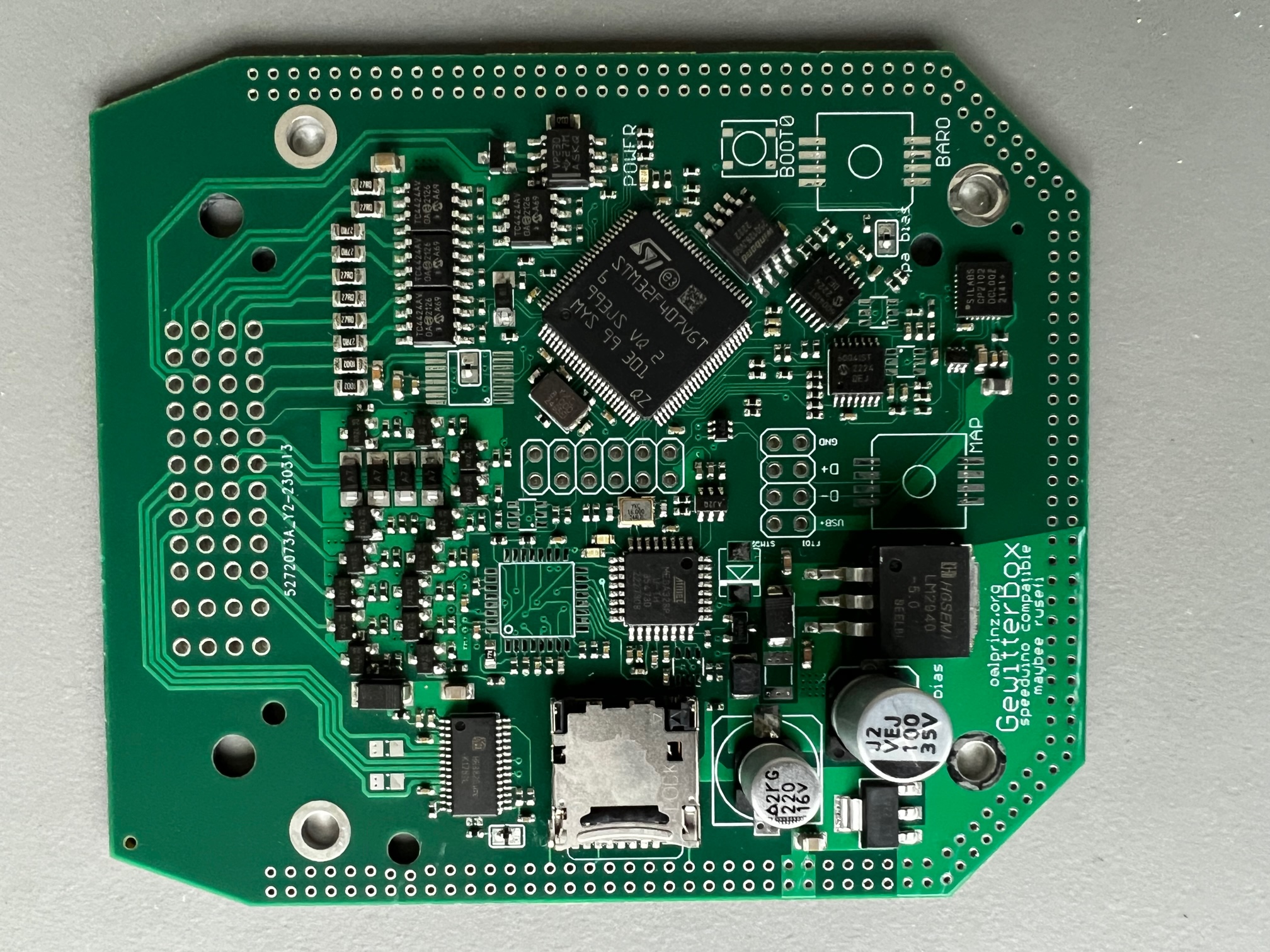

wir haben jetzt mal die erste gewitterbox bestellt und sind am testen.
(1.19 MiB) Noch nie heruntergeladen

Re: gewitterbox
Beitrag von Hemi »
Sehr schön!
Warum so viele (kupfer)freie Flächen?
Heinrich
Mein GitHub: GitHub
Beiträge: 1090
Re: gewitterbox
ich mach die +/- kupfer flächen immer in die mitte. hast du eventuell eine idee was man da noch für ein bluetooth modul drauf packen könnte?
Hemi
Site Admin
Beiträge: 113
Wohnort: Korntal-Münchingen
Re: gewitterbox
Beitrag von Hemi »
Ich habe noch nicht so viel Erfahrungen mit den 4-lagigen Platinen, ich habe es bisher so gemacht:
  • TOP (Layer 1): ein GND-Polygon über die gesamte Fläche, Signale werden für das Polygon geroutet
  • INNER1 (Layer 2): ein GND-Polygon über die gesamte Fläche
  • INNER2 (Layer 15): ein VCC-Polygon über die gesamte Fläche
  • BOTTOM (Layer 16): ein GND-Polygon über die gesamte Fläche, Signale werden für das Polygon geroutet
Ein Kollege sagte mal, "Kupfer ist umsonst, das Fleilegen kostet". Das hat sich irgendwie eingeprägt.

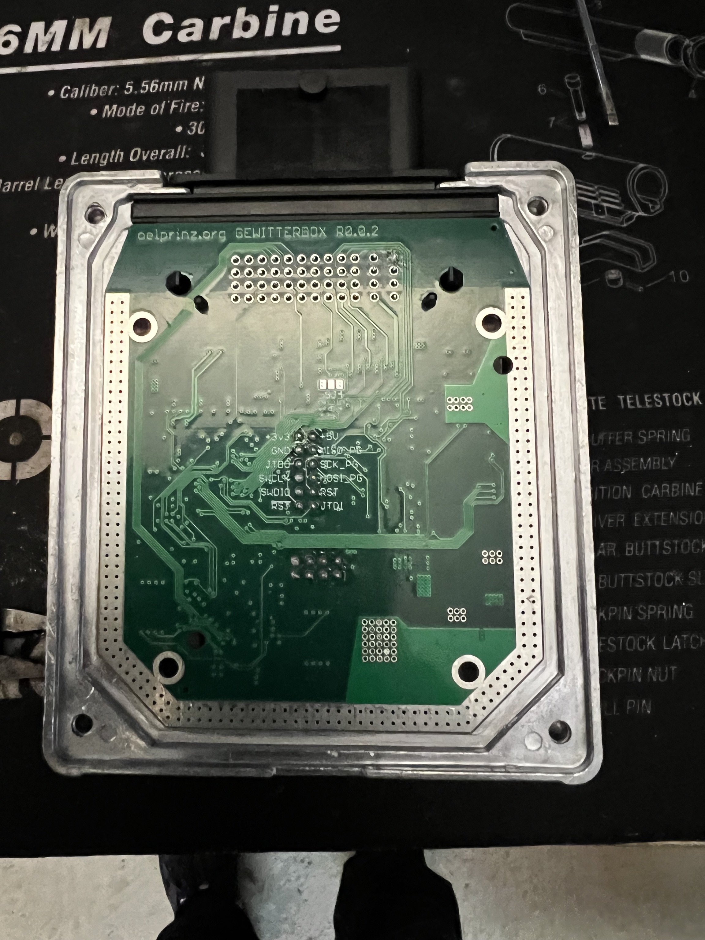

Wie sieht die Rückseite aus, ggf. dort etwas Platz?

Hemi hat geschrieben: Mo Mär 27, 2023 9:28 am Ich habe noch nicht so viel Erfahrungen mit den 4-lagigen Platinen, ich habe es bisher so gemacht:
  • INNER1 (Layer 2): ein VCC-Polygon über die gesamte Fläche
da ich vielel Jahre beruflich mit Schaltungs-Design zu tun hatte, kann ich dazu folgendes sagen:
Die Vorgehensweise von Tooly, die beiden Innen-Lagen für eine GND- und eine VCC-Plane zu benutzen ist üblich.
@Hemi: meinst du wirklich zwei VCC Planes? Oder haste dich vertippt?
Unabhängig davon wird auf den Außen-Layers auch so viel Kupfer wie möglich als Masse-Fläche stehen gelassen, wie Hemi das beschreibt.
In der Serien-Entwicklung fallen die finalen Entscheidungen dann sowieso aufgrund der OEM-spezifischen EMV Tests. Das fällt ja bei unserem "Gebastel" eher weg...
Hemi
Site Admin
Beiträge: 113
Re: gewitterbox
Beitrag von Hemi »
Hallo Carsten,
Carsten hat geschrieben: Mo Mär 27, 2023 9:53 am
Du hast natürlich Recht, war ein copy&paste Fehler, habe es im Ursprungsbeitrag korrigiert.
Grundsätzlich ist es egal ob man innen VCC - GND oder GND - VCC macht, auch VCC - VCC wäre möglich, wenn auch eher unüblich. Wichtig wäre ein "festes Potential" um die Signale zu trennen und beim Routing dann (idealerweise) im 90° routen, zum Beispiel TOP-Layer senkrecht und BOTTOM-Layer waagerecht.
Carsten hat geschrieben: Mo Mär 27, 2023 9:53 am Unabhängig davon wird auf den Außen-Layers auch so viel Kupfer wie möglich als Masse-Fläche stehen gelassen, wie Hemi das beschreibt.
Ganz genau. Verbessert die "Signalstabilität" (wenn man es richtig macht und keine "Antennen" einbaut) und schont zu dem die Bäder des Fertigers.

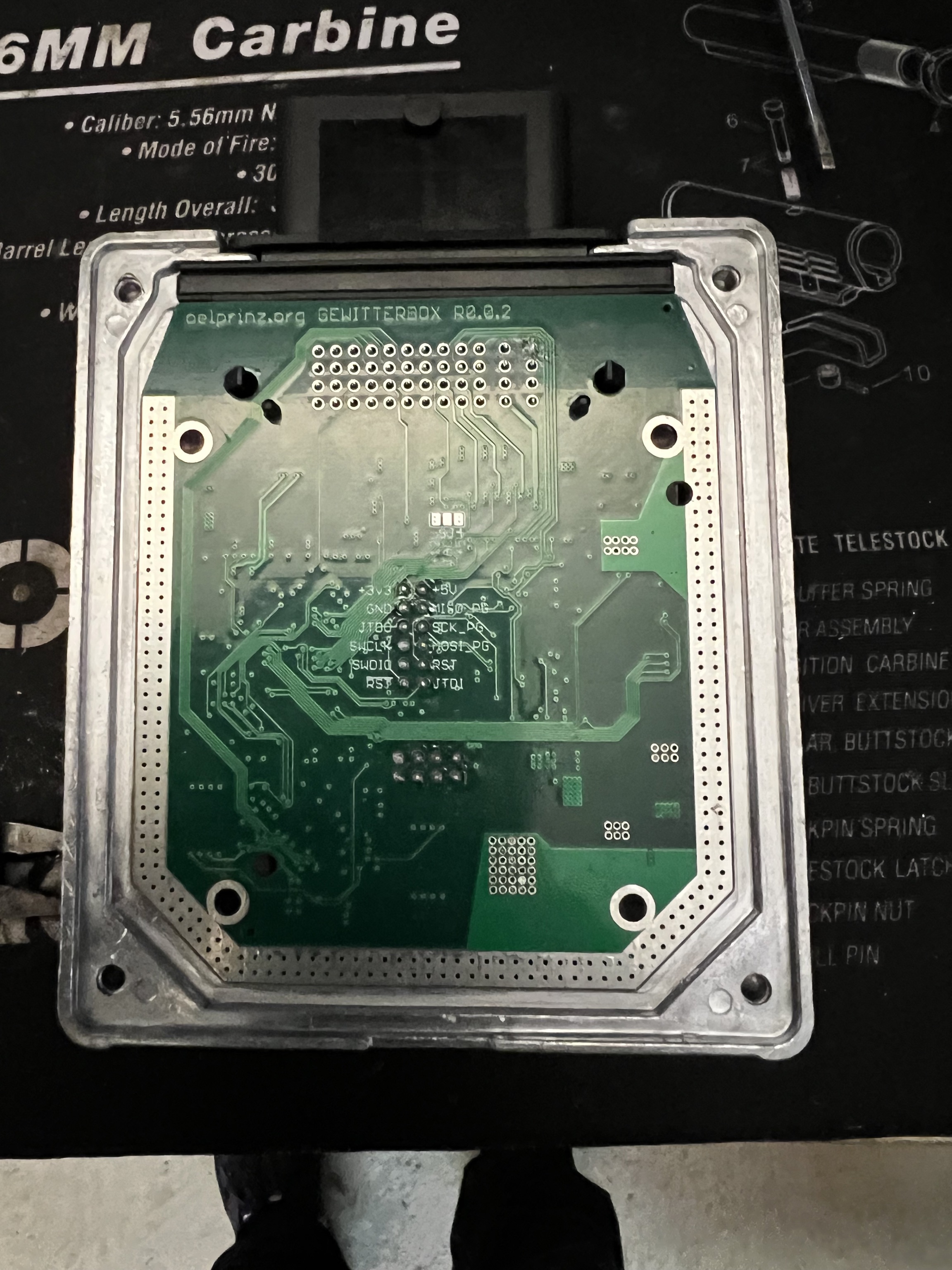

Genauso mach ich es auch.. Oben und unten Grund-Maske, dazwischen z.b. die leitungen vom Connector nach z.b. Max9926 oder NCV1124, auch Map, TPS, IAT und CLT wenn es geht. dann sind diese Leitungen immer noch ein wenig "shielded"...

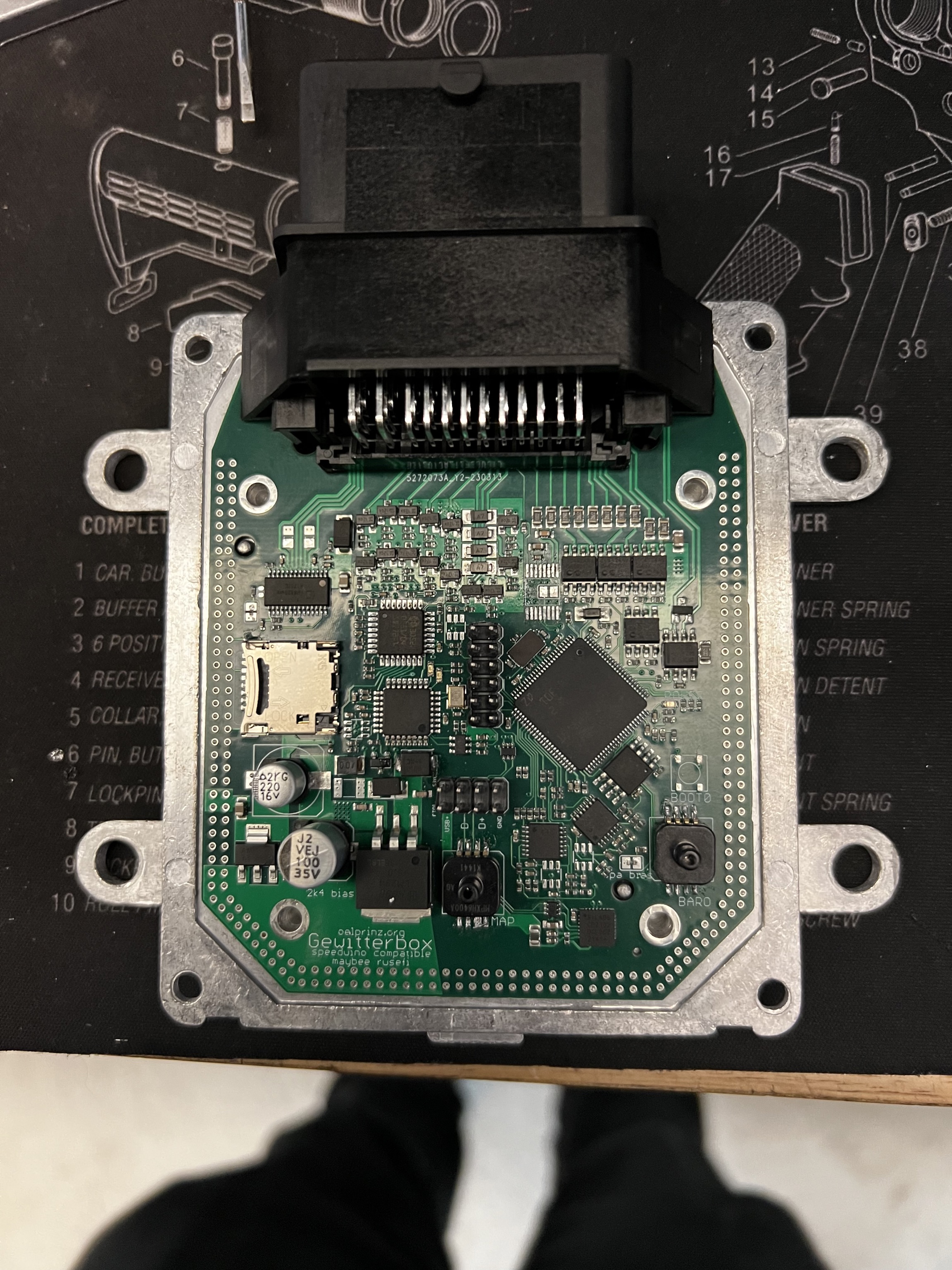

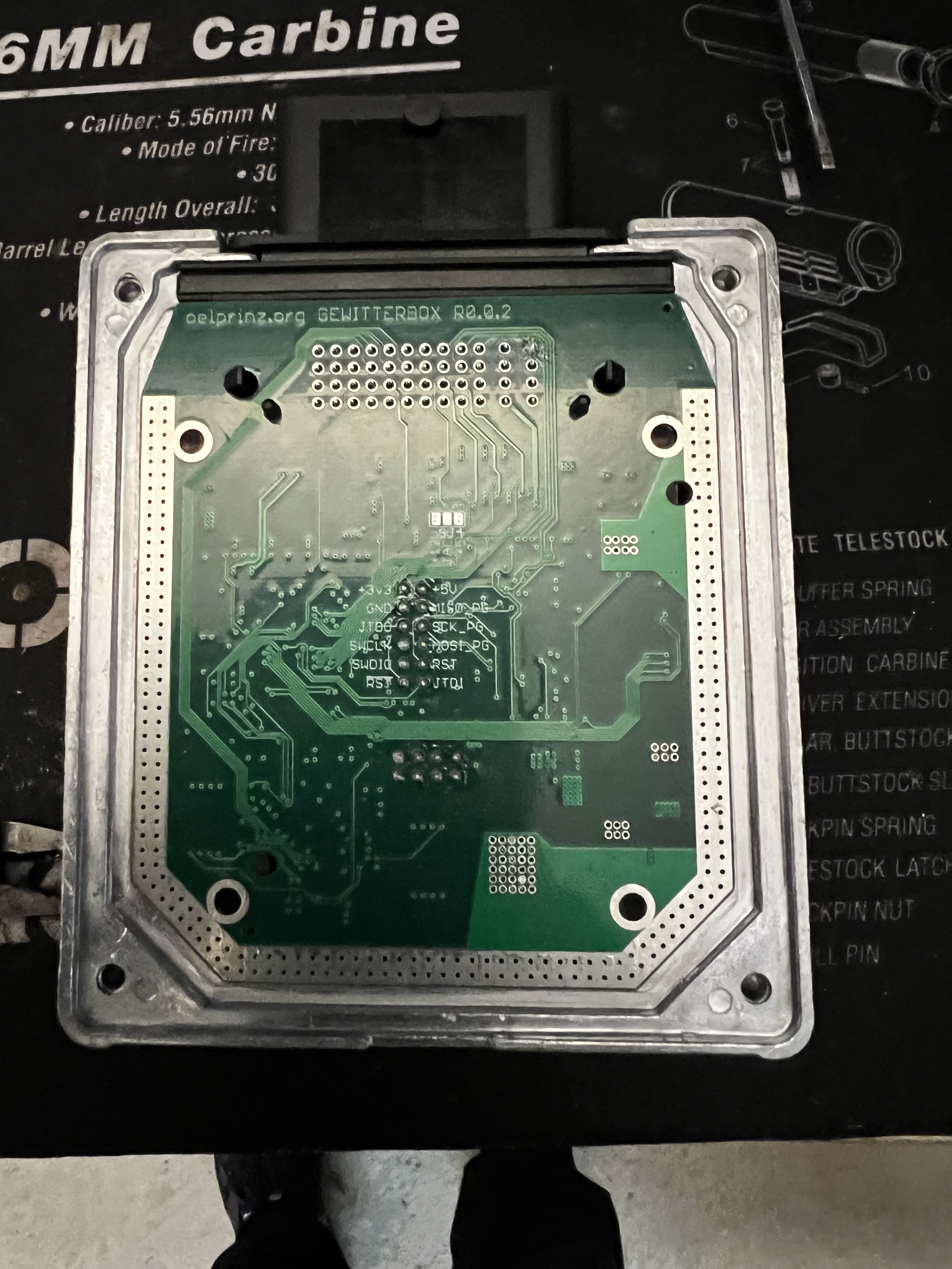

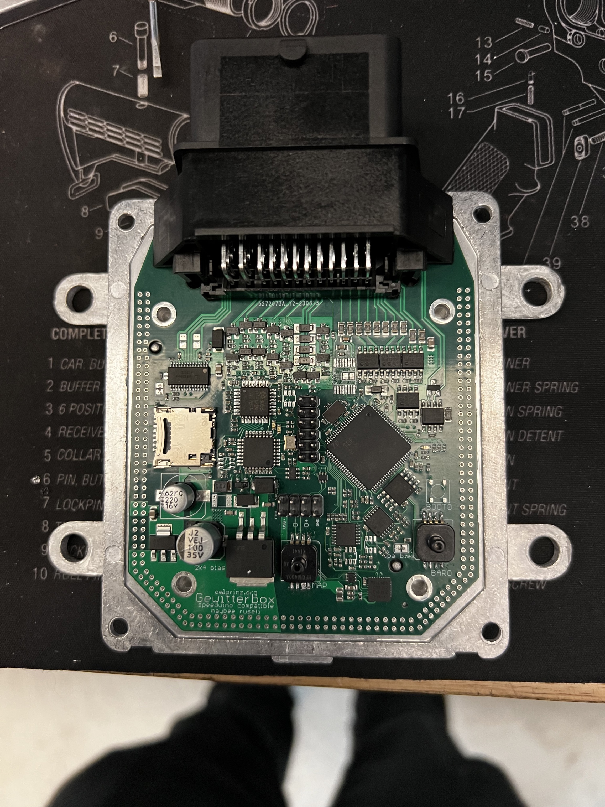

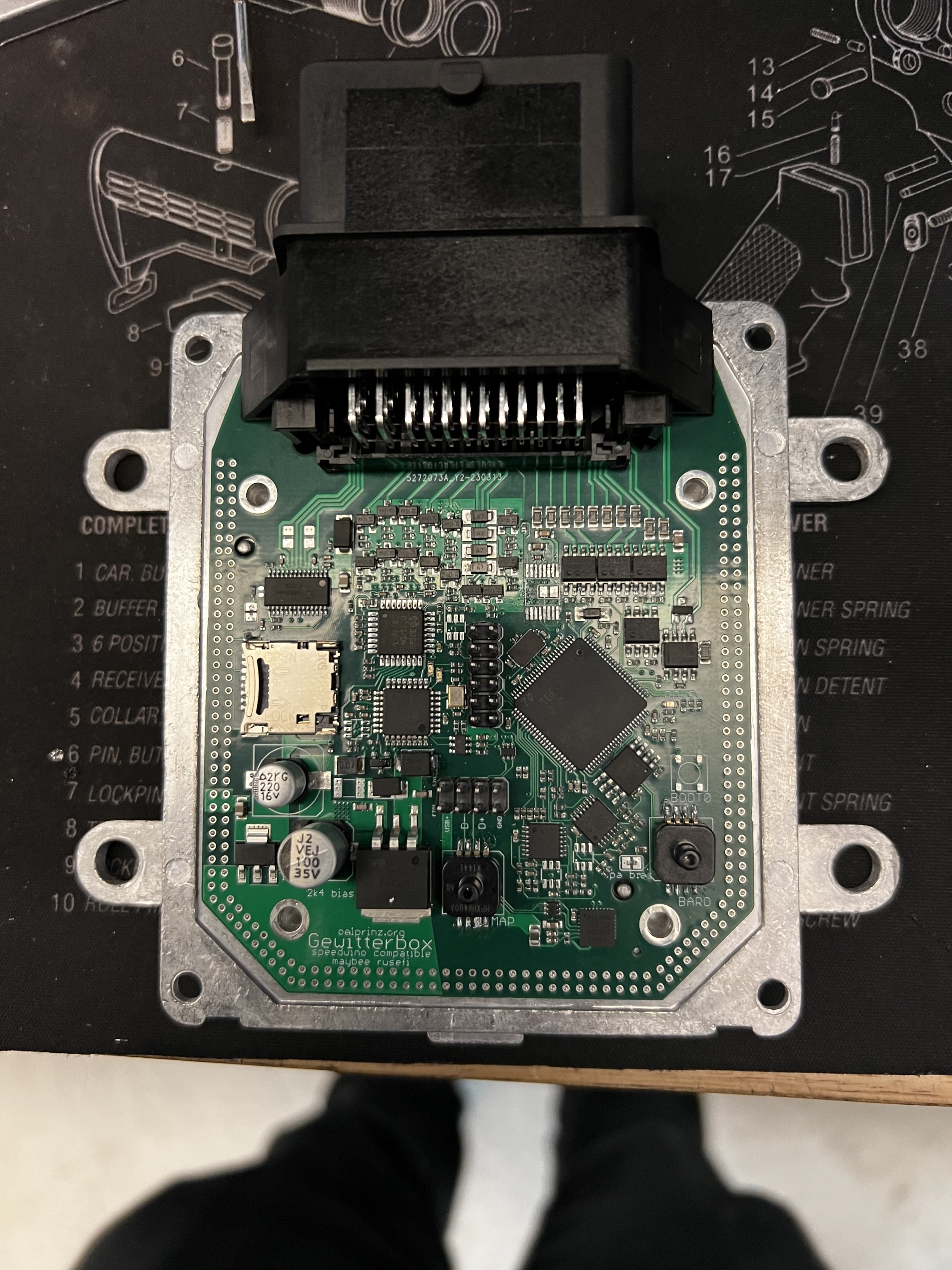

Beiträge: 1090
Re: gewitterbox
(1.64 MiB) Noch nie heruntergeladen
(1.15 MiB) Noch nie heruntergeladen
anbei bilder von den ersten testplatten die wir grade am testen sind

Sieht ja schon mal Geil aus. Na dann viel spass beim Testen. :D
