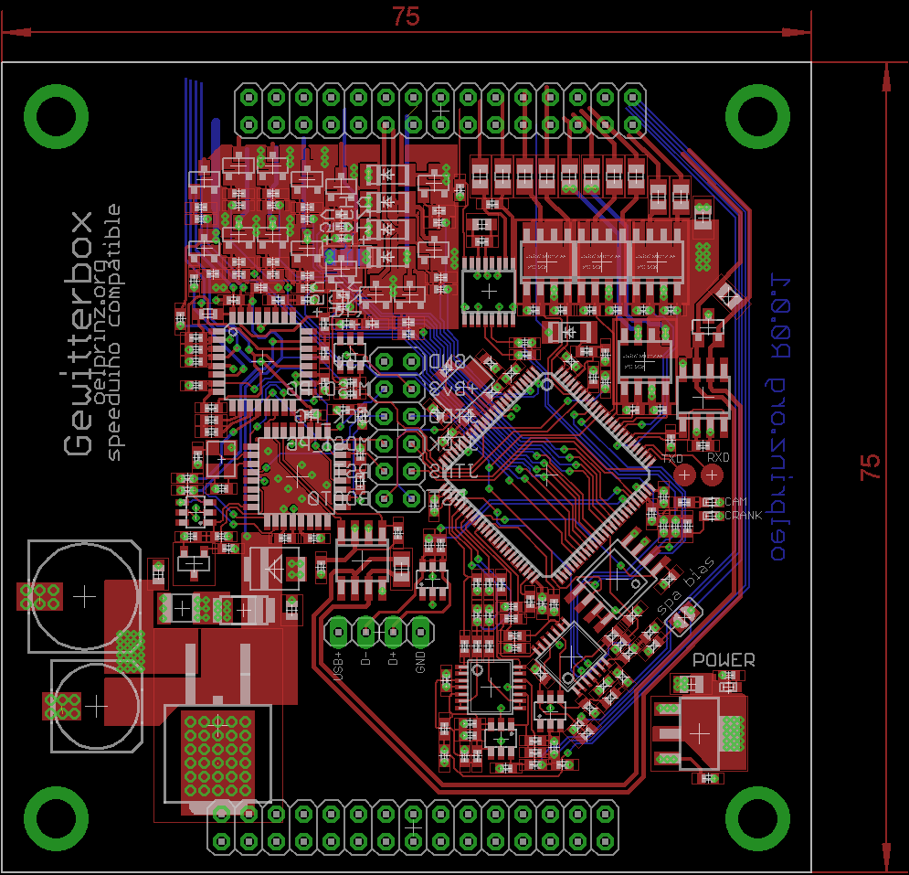

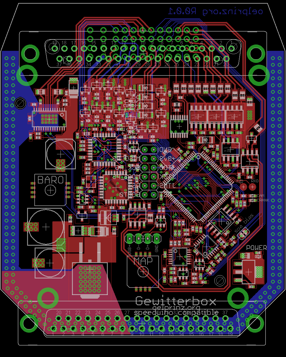

wir wollten ja nach der blitzbox die gewitterbox machen. wir denken aber ein modul macht mehr sinn. habt ihr vorschläge für die kontaktierung? mein vorschlag wäre dsub37 (siehe bild)

Warum keine normalen Stiftleisten mit zusätzlichen Verschraubungen, so Piggyback mäßig?
Wird ja im Automotivbereich in den Steuergeräten sehr gern benutzt, gerade wenn etwas austauschbar sein soll.
Sub-D haben im Steuergerät nichts verloren, meine Meinung.

der christian mag die pinheader nicht. ich bin aber auch eher dafür.

für mich wäre beides ok. Nur fest muß es sein. Hatte mal ärger weil ein Stg "über Kopf" montiert war. Da ist die Huckepack Platine abgefallen.
Sieht nach 8 Zylinder aus ? STM32?
Wenn ja, sehr interessant für mich.

Ja, deswegen Pinheader + Verschraubung, da fällt nichts ab.

ja ist stm32f407 8zyl. festschrauben mag ich auch gern
wir hatten mal zwei module(gaddafi/kimkong) gemacht was auf die kdfi trägerplatte passt (war ne blöde wette zwischen ruzki und mir)
ist aber doppelseitig bestückt was nervt weil es bei jlcpcb nicht günstig bestückbar ist
hier ein link https://speeduino.com/forum/viewtopic.p ... it=kimkong
würde so was ähnliches machen mit oder ohne egas? oder ein zusätzliches egasmodul auf der trägerplatte
oder alles als einzelmodule lambda/hauptplatte/egas?
ohne lambda/egas bekomm ich so eine 8zyl. platte mit pinheader einseitig bestückt grob mit 50x50 hin

Euch ist es langweilig oder?tooly hat geschrieben: Mo Sep 26, 2022 8:09 pm ja ist stm32f407 8zyl. festschrauben mag ich auch gern
Aber doppelseitig ist echt Mist zum Bestücken.
E-Gas würde bedeuten (ich gehe jetzt von einer DK aus):tooly hat geschrieben: Mo Sep 26, 2022 8:09 pmwürde so was ähnliches machen mit oder ohne egas? oder ein zusätzliches egasmodul auf der trägerplatte
-> eine H-Brücke für den DC-Motor (Antrieb der DK)
-> zwei analoge Eingänge für die Potis an der DK
-> zwei analoge Eingänge für die Potis am PWG (PedalWerteGeber)
-> zwei Ausgänge für Referenzspannung (weil getrennt und so)
Viel spannender: kann es denn die Firmware?
Ich persönlich fände es viel cooler alles auf einem Board zu haben und so wenig wie möglich extern (also Piggyback oder auch ganz extern) anschließen zu müssen. Über ein WBO lässt sich streiten, hier würde eine externe Lösung auch gut passen, alles eine Frage der Anbindung. Aber lieber, wie gesagt, einmal mit allem bitte.
Warum so sehr würgen? So eine Größe wie die "normale" Steuergeräte sie haben (ME9 oder MS43/44/45) mit einem schönen Anschluss (134Pin) ist doch was tolles oder nicht?tooly hat geschrieben: Mo Sep 26, 2022 8:09 pmohne lambda/egas bekomm ich so eine 8zyl. platte mit pinheader einseitig bestückt grob mit 50x50 hin

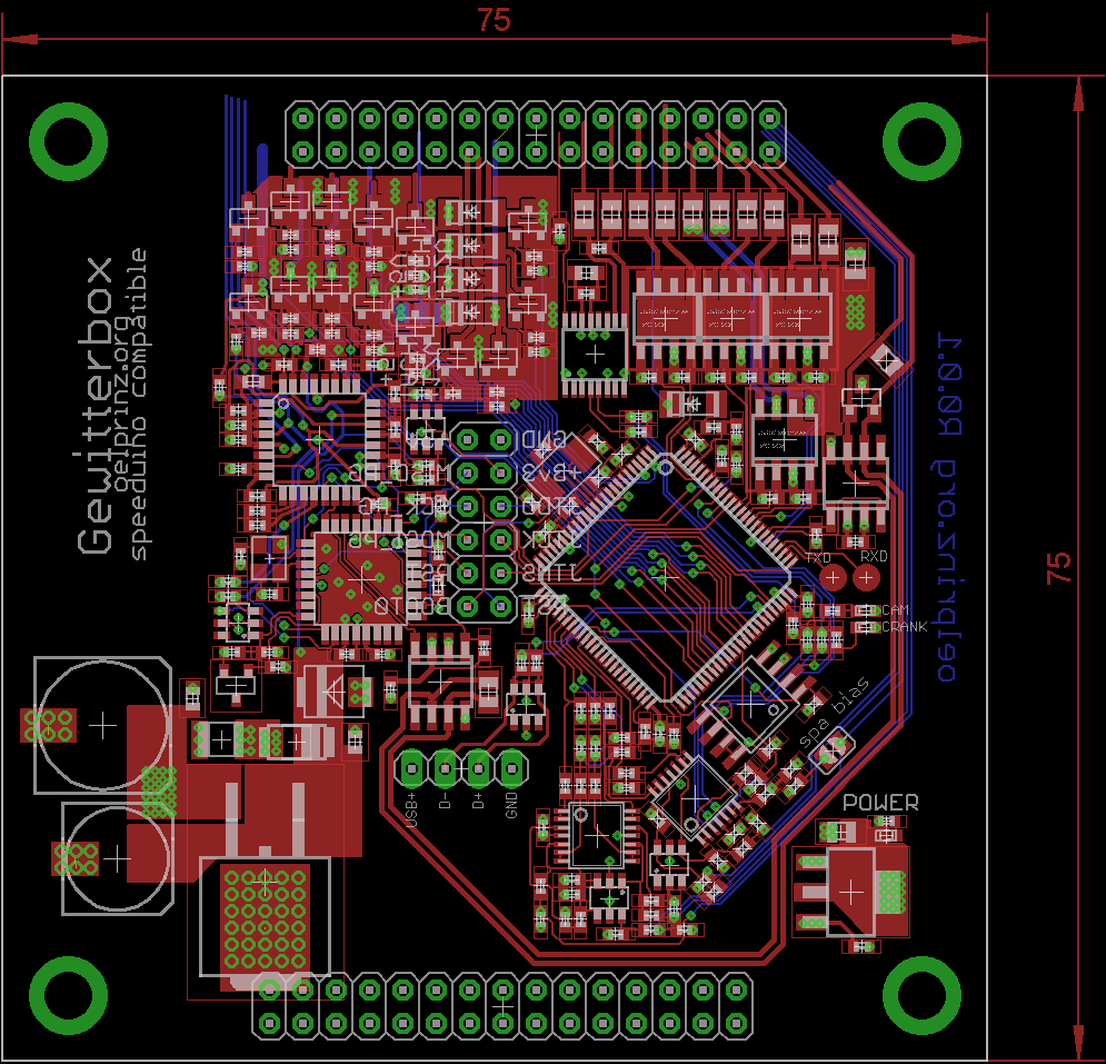

egas geht bei der rusefi. speeduino nicht. beides läuft auf dem stm32f407.
hab jetzt das ganze etwas rumgeschubst. hat jetzt 75x75. wäre noch platzt für die egas steuerung oder 2ten lambda

Ja genau, rusEFI kann E-Gas, MRE 1x und Proteus 2x. Aber Gewitterbox ist doch für Speeduino oder habe ich etwas falsch verstanden?
Das Layout sieht verfünftig aus. Die Platine ist Doppel-Layer oder?
Wie habt Ihr den CJ125 an den STM32 angebunden?

Bei 8 Zylindern 2x Lambda. Dann kann man je Bank 1x messen.
Das E-Gas als extra Modul. Kann jeder nutzen wie er möchte.

4layer/blende die inneren immer aus weil sonst seh ich nix
man kannn da an code drauf laden was man will/hardware ist opensource
da ist die bl49 schaltung drauf/baust du ja den code für

ich glaub das ich 2xlambda+1xegas draufbekomme
egas geht aktuell nur mit rusefi code
