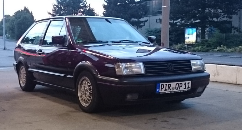

Re: Polo 86C 1.3 Eco-Tuning
auf der Suche nach einem Teilespender (um den Steilheck nun legal als 75PS eintragen zu können), ist mir eher durch Zufall ein sehr gut erhaltener 2F Polo mit 75PS Motor als "Genesis" Edition in die Hände gefallen. Nachdem ich das 1:18 Modell schon im Schrank stehen habe, hab ich mich ein wenig in die Farbe und die Optik verguckt.. Nunja, jetzt hab ich einen.
Nachdem ich ja meine vorherigen Polos alle heftig modifiziert habe, soll dieser möglichst original bleiben. Einzig der Motor wird gegen die "Eco" Variante getauscht. Ist ja auch "nur" n 3F, aber halt mit freiprogrammierbarer Motorsteuerung und einigen Bearbeitungen an Kopf und Ansaugung.
Ein paar Daten:
BJ 92
265000km (Motor wirkt aber sehr frisch. Mit knapp 4l/100km auch sehr sparsam bei der Überführungsfahrt. Motor trocken)
"Einmal alles" Ausstattung: Gamma-Radio mit Kasetten"spender"; Basslautsprecher; Schiebedach; Colorverglasung; BBS Felgen, lackierte Spiegel, Nebelscheinwerfer, dunkle Heckleuchten, original tiefergelegt, GT Lenkrad, Tacho mit DZM, Kunstlederhimmel, Kunstlederschaltknauf, Genesis Fußmatten (neu!), usw. usw.
Ich war erstmal ziemlich baff, da ich eher eine runtergerockte und verbastelte Bude erwartet hatte. Nun versuche ich dem gerecht zu werden, wieder aufzuarbeiten und zu pflegen.
To-Do-Liste:
-Lenkspiel einstellen
-Domlager vorn tauschen
-mal auf die Bühne damit um mal alles genauer anzuschauen
-leichter Hecktreffer hinten rechts neu lackieren
-Motor gegen komplett neu gemachten 3F austauschen
-Radio reparieren (Kasettendeck defekt)
-Lack aufarbeiten (hat halt ein paar Kratzer)
-jeglichen Rost gnadenlos ausmerzen!
Freu mich drauf. Das andere Projekt (kompletter Neuaufbau) geht auch weiter. Warte derzeit aber auf einen Termin zum Strahlen des Motorraumes und des Bereiches um die Hinterachse.
In dem Wagen hier wird sich der niegelnagelneu gemachte Motor sicher wohler fühlen als in der Rostkarre davor..
Patrick

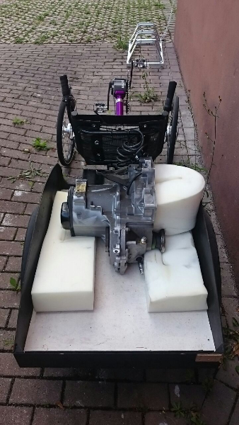

Tja, und wieder alles anders.
Mein Kollege in der Schrauberhalle bettelte mich förmlich an um den Genesis. Er sucht schon Jahre nach einem gut erhaltenen Modell. Da ich selber die ganze Ausstattung eigentlich nicht brauche und ja sowieso schon zwei Wagen habe, hab ich mich breit schlagen lassen. Als Gegenwert werden die zwei Karossen die ich da habe gestrahlt und lackiert. Das spart ungemein Zeit (denn allein die Karosseriearbeiten haben bisher 3 Monate verschlungen und waren nicht abgeschlossen). Termin für Karosse Nr. 1 ist der 10.7. Hoffe das alles klappt.
Auch die Motoren haben sich leicht geändert:
Coupe bekommt:
-den frisch gemachten 3F (um den es hier seit einer Weile geht)
-AEX Kopf anstatt des AAU Kopfes (Brennraumkopf anstelle des Heron, daher Kurbelwelle mit mehr Hub und Kolben abdrehen)
-1W Diesel-Kurbelwelle
-Kolben abdrehen
-Ansaugverohrung vom Passat 35i
-Luffikasten und Sensor vom Audi A3 8L
-Umbau auf vollsequentiell
Steilheck bekommt:
-sehr gut erhaltenen 1W Diesel-Rumpf
-16V Kopf (von nem 1.4er Golf-Motor)
Passt mehr oder minder "Plug and Play". Einzig drei Wasserkanäle zumachen und den Zahnriementrieb anpassen. Der 1W hat schon Flachkolben, da muss ich nur minimal die Ventiltsachen setzen.
Patrick
PS. ein niegelnagelneues Getriebe von VW hat nun auch die heiligen Hallen erreicht.. Kein rumärgern mehr mit runtergerockten Teilen von Ebay.

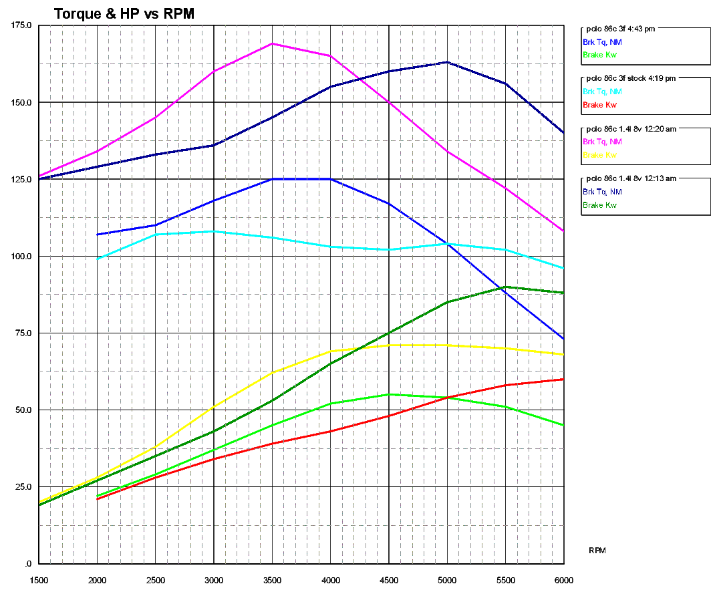

Nun ein kurzer Abriss was der aktuelle Stand ist und was nun geändert wird:
Aktuell:
-3F Block mit originalen Kolben (1. Übermaß), leicht abgedreht um 0,5mm Metalldichtungen verwenden zu können
-stark modifizierter AAU Kopf (mit 6mm Back-Cut Ventilen, 48g Hydros, PY Nockenwelle, bearbeiteten Kanälen und Ventilsitzen)
-Eigenbau Ansaugbrücke mit besseren CFM Werten, angepasstem Kanalquerschnitt und für 57mm Drosselklappe (aus Passat 35i), EV14 Einspritzventile
-70mm Luftmassenmesser
-offener Luftfilter direkt hinterm Scheinwerfer
Geplant:
-3F Block mit H-Pleueln,sowie leichten und Teflon-beschichteten Kolben (mit 13ml anstatt 26ml Muldenvolumen), Umbau auf 1W Kurbelwelle (leichte Anpassung am Block nötig)
-getunter AEE Kopf (gleicher Ventiltrieb wie ich beim AAU vorher eingesetzt habe)
-Umgebaute AEE Ansaugbrücke (Als Schaltsaugrohr smash )
-originaler Luffikasten (aber mit verbessertertem Lufteinlass)
-Ruhende Zündung (Wasted Spark)
-Vollsequentielle Einspritzung (NW Rad dient als Triggerrad. Wenn der ZZP zu sehr zappelt, wird mit Trigger an KW und zusätzlichem NW Sensor gearbeitet)
-selbstgebauter 4-2-1 Fächerkrümmer und DIY Abgasanlage
Aufwendig wird der Umbau der Ansaugbrücke. Werte ein DK Array eines Schaltsaugrohres von nem Honda nutzen. Vielleicht lasse ich mir aber auch eine eigene Lösung einfallen.
Da ich gute Erfahrungen mit der vorherigen Simulation gemacht habe, wurde auch dieses Setup in stundenlanger Kleinarbeit optimiert (auf meine Ansprüche).
Anbei ein Leistungsdiagramm von 3 Motoren:
-hellblau/hellgrün ist mein derzeitiger Motor
-türkis/rot ist ein originaler 3F (ohne Zündwinkelrücknahme bei hohen Drehzahlen)
-die anderen beiden Paare (rosa/gelb u. dunkelblau/grün) sind der neue Motor. Einmal mit langem, einmal mit kurzem Ansaugrohr.
Ich halte euch auf dem laufenden..
Patrick

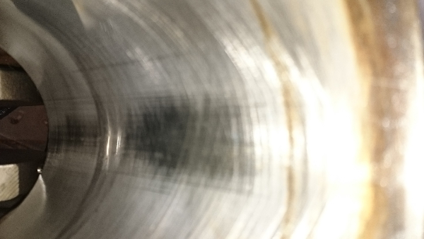

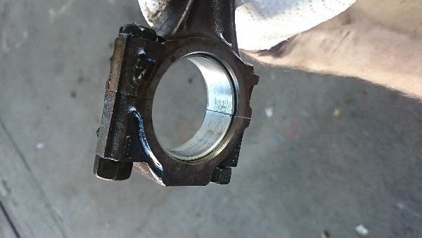

Ich glaube ich habe den Grund gefunden, warum die Karre selbst im Leerlauf 6bar Öldruck hatte... Die Lagerschalen hatten wohl irgendwo zwischen keinem und null Spiel
Laufbuchsen sind genauso im Arsch. Kolbenspiel nicht messbar, Fühlerblattlehre mit 0,05er Blatt passt nicht zwischen Kolben und Zylinderwand.
1000km. Für 2000€ beim Motorinstandsetzer komplett überholen und montieren lassen. Supergeil.

Seine Antwort nach der Fehlerbeschreibung: "Zu wenig Öl".
Auf die Aussage das ich vor fast jedem Start den Ölstand kontrolliert (weil ich ja so heftige Probleme mit der Kopfdichtung hatte..) und ich 6bar Öldruck im Leerlauf (bei warmen Motor) anliegen hatte wurde mit : "Dann wird wohl n Kanal zu gewesen sein" gekontert.
Ich hab den Motor zu ihm gestellt, vollständig, und für weit über 2000€ wieder abgeholt. Da gehe ich mal hart davon aus das z.B. die Ölkanäle vielleicht mal kontrolliert wurden.
Habt ihr nen Tipp was ich jetzt machen sollte? Mein derzeitiger Lohn ist dreistellig, da tun 2000€ für n haufen Metallschrott verdammt weh. Von den dutzenden Arbeitsstunden mal ganz abgesehen...
Der Laden hat 5 Angestellte, der Hof steht voll mit Kundenfahrzeugen (20-30Stk.), eigenes kleines Rennteam.
Als ich den Motor damals dort hin gegeben habe, waren die Rennfahrzeuge allesamt 86C. Deshalb bin ich von massig Erfahrung ausgegangen.
